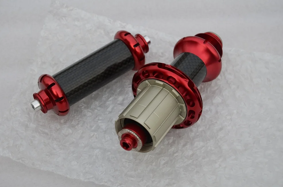

Ciao,
come scritto nel mio post precedente, il venditore mi ha dato i valori di tensionamento dei raggi che sono:
- 110-115 KgF per la ruota anteriore
-120-130 KgF lato pignoni e 60-80 KgF lato libero per la ruota anteriore.
Alla ruota posteriore, con questi valori mi ritrovo la ruota completamente scampanata verso il lato libero. Per poterla avere con una buona campanatura, devo allentare talmente tanto la raggiatura lato libero che i raggi risultano letteralmente liberi di muoversi, il tensiometro park tool segna valore molto vicino allo 0.
Ovviamente aumentando la tensione sul lato libero, mi ritrovo a doverla aumentare anche sul lato pignoni, ma in questo modo mi ritrovo comunque valori troppo bassi sul lato libero e troppo alti sul lato pignoni.
I cerchi sono simmetrici. Allego foto dei mozzi

intendevo una foto della ruota finita.
le quote del mozzo posteriore le hai in termini di distanza delle flange dal centro dellle battute?
normalmente la flagia dx dista circa 16-17mm, mentre la sx circa 30-35
quindi capisci come non può esserci una tensione tripla....anche perché il tuo mozzo ha la flangia dx maggiorata.
il cerchio è asimmetrico? non è che lo hai messo all'incontrario?

Quote mozzi:
Inviato dal mio iPhone utilizzando Tapatalk

Quote mozzi:
Grosso modo il rapporto tre le due distanze e' 3:1... non c'e' da sorprendersi se la tensione dal lato sinistro e' cosi' bassa... sono disegnati male... andrebbero bene se fossero per raggiatura 8:16 invece che 12:12. Mozzi normali, tipo Shimano hanno un rapporto vicino a 2:1

Quote mozzi:
beh non ti offendere
ma io un paio di mozzi cosi non li avrei mai presi.
praticamente il lato interno della flangia dx è vicinissimo alla mezzeria. ci stà un rapporto 3:1 e con cosi poca campanatura poco serve il fatto che lato pignoni la flangia sia più grande.
io farei due cose.
o cambi i mozzi e raggi
oppure cerchi un cerchio decisamente asimmetrico (almeno 3 mm di offset) con uguale ERD (il diametro dove appoggia la base delnipple) a quello che hai.
i mozzi comunque non mi convincono per nulla.
se la mente che ha deciso il posizionamento delle flange è la stessa che ha pensato il resto del mozzo non mi fiderei molto....

o-oo-o
purtroppo il mozzo sembra una cosa semplice invece la costruzione è abbastanza delicata.
un po' tutti i costruttori hanno la flangia dx a circa 17mm dal centro.
la sfida è spostare più al centro possibile quella di sx mantenendo rigidità e leggerezza. questo riduce poi in fase di montaggio la differenza di tensione.
le migliori campanature/tensionature si ottengono con ratio di flange to center appena sotto a 2:1. se poi la flangia dx è più grandi si ottengono tensioni sx dell'ordine del 55-60%.
che i SP siano più fighi è fuori dubbio. ma le migliori campanature si ottengono con le flange tradizionali e raggi a J.
tempo fa avevo valutato un mozzo china perché aveva delle quote interessanti, poi non ne feci nulla e montai con un tune. se lo ritrovo te lo dico.
