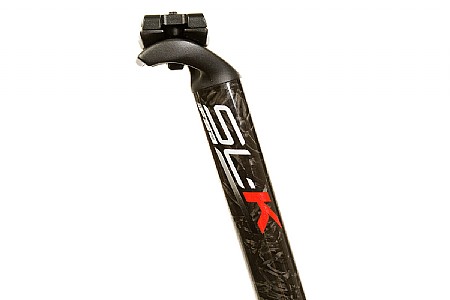

Come dice nemorino...
Se monti questo reggisella:
... nonostante la mezzaluna sopra, non riesci a coprire i quasi 60 gradi che risultano ruotando il reggisella.
Potresti provare con un reggisella dritto - quello nell'immagine dovrebbe avere 2cm di arretramento.
PS: comunque si, se sposti avanti la sella, dovresti anche alzarla - o meglio, riporta sulla nuova posizione, la lunghezza sella MC che avevi prima.
