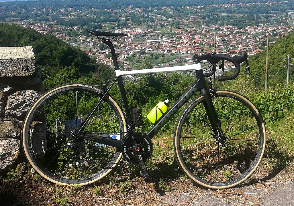

Ciao Ragazzi,
devo acquistare un movimento centrale nuovo per la mia R3 del 2017 (vedi foto sotto)
E' corretto questo Rotor press fit 4630 BBright
https://www.lordgunbicycles.com/movimento-centrale-rotor-press-fit-4630-bbright
Vi ringrazio per l'aiuto

@ghiro.
Controlla che la tua guarni sia 3d+ o 3df(entrambe con perno da 30)
In caso fosse una 3d e basta dovrebbe avere perno da24,quindi quel Mc non va bene.
