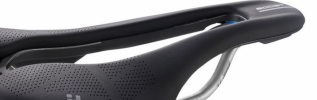

Ho già spruzzato spray al silicone una settimana fa e ha funzionato per un po'... Il problema credo sia sulla punta e sui lati appena dopo la punta, che flettono soprattutto in salita, rendendo la sella molto comoda, ma il rimorino anche se minimo, mi fa impazzire...

Azz ho visto ora da alcune foto,.... È vero, io non lo ho mai avuto.... E non so se la garanzia sulla bici possa rispondere.... Ma che su molte altre foto, di questa sella non lo vedo

Ora ho fatto il qualche cosa di simile con gomma rigida e biadesivo spesso, spingendolo sin dove sono riuscito, domani vedrò....
Vedete foto....

Si è quello, anche se non dovrebbe vedersi così tanto, quello della tua foto probabilmente sta per staccarsi, se non hai quello potrebbe essere la causa degli scricchiolii
Io non lo avevo, credo che l'immagine giusta sia questa:
Molte altre foto di questa sella non lo mostrano...
Visto che che hai già spruzzato l'olio di silicone e il rumorino rimane prova con il grasso spray oppure una pennellata di grasso al rame.

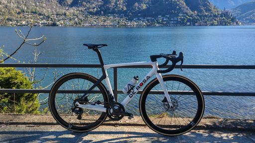

Bici tornata dalla clinica... Il Movimento centrale è stato sistemato aggiungendo una rondella a quella deformata della campagnolo che dovrebbe compensare le differenze di dimensione dello spazio telaio per il MC. Un po' strano, ma il risultato c'è. le pedivelle non oscillano (o meglio è rimasto un movimento minimo) e, cosa importante, il tic è sparito... per ora tutto perfetto... e con una 70 in forma i risultati non sono mancati:
