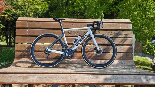

Oggi nel dopolavoro sfruttando la bella giornata ho fatto il classico giretto:
Allora il tic sulla pedalata è sparito dopo l'intervento, ma rimane qualche tic sui sobbalzi e credo sia ancora la sella. Ho fatto un nuovo inserto in gomma sagomata da mettere sotto la punta ed è stato "sputato" anche quello, nonostante fosse ancorato con nastro isolante. Credo che quel punto della sella crei una compressione e quindi per quel motivo, anche gli inserti originali Selle Italia blu, non durano molto vengono letteralmente espulsi.
Questa sera ho sostituito la sella con una SLR Carbon un po' datata... vediamo se così non sento più rumorini.
Però, togliendo la sella originale, mi sono accorto che le fascette che ho messo al porta luce, potevano essere la causa dei rumori, perchè flettendo il carro, faceva sì che si spostassero leggermente e tiravano visto che sono ben saldi con il porta luce, facendo rumore. Naturalmente mi sono accorto dopo la sostituzione della sella. Farò qualche uscita con la vecchia SLR, che tra l'altro essendo bianca, fa anche la sua figura,... e vedrò. Inoltre ho ingrassato per bene i binari con l'apposito grasso antiscivolo al carbonio... Vediamo come andrà sabato.

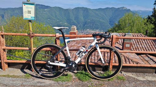

Eccola con la "nuova" sella bianca: fa un po' Vanderpool.
Ma i tic sono rimasti, quindi ora posso escludere la sella.:-P però l'ho montata bene in bolla guardando la ringhiera...;pirlùn^
forse il reggi? boh lo ho pulito ed ingrassato dentro il piantone e sull'attacco sella.

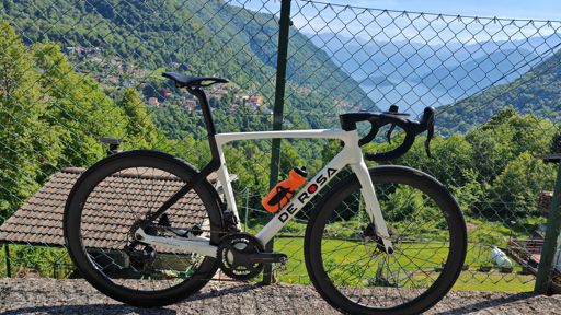

Sempre un piacere pedalare sulla 70, anche se la forma non è al top
Tra qualche giorno torneremo con sella nera e cerchi da 50 full black.
Risolto il tic con una sottile rondella a U tra accatto piega e primo spacer... quindi la sella non centrava nulla era solo un problema di non perfetto accoppiamento fra Alanera e serie sterzo FSA ACR

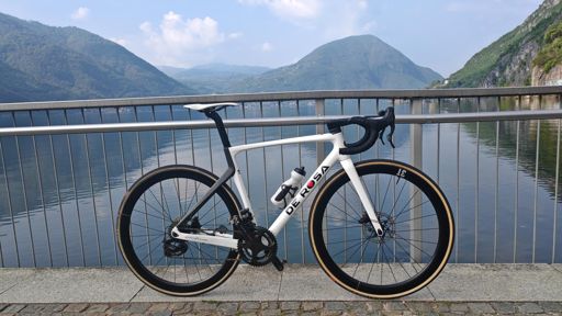

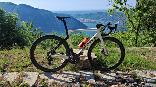

Eccola all black con frameset bianco nei sui 7kg di splendore con pedali e attacco ciclocomputer
1777811514234.png Ho messo le Roval da 50 e la sella nera. Prima vera uscita con le Roval, mi fanno rinpiangere un po' le 3T con tubolare. Ma è questione di abitudine poi sfiga vuole giornata ventosa. Con queste ruote riesco a tirare giù 250g dovuti ai trubolari Roubex che ho sulle 3T e che ormai sono a fine vita.
Meglio prima o adesso?
Vedi l'allegato 519000 Ho messo le Roval da 50 e la sella nera. Prima vera uscita con le Roval, mi fanno rinpiangere un po' le 3T con tubolare. Ma è questione di abitudine poi sfiga vuole giornata ventosa. Con queste ruote riesco a tirare giù 250g dovuti ai trubolari Roubex che ho sulle 3T e che ormai sono a fine vita.
Vedi l'allegato 519001
Esteticamente top

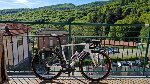

Bella bici bella foto:
Una 70 spesso in fuga al giro....
Siamo rimasti indietro di 2: dopo l'acqua di venerdì, pulizia della De Rosa ed il sole di Sabato ma senza gambe.
