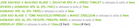

Mmmm…sono 175 e 85.5 di cavallo e sto su una 54,pedalo a 80mm dislivello sella/manubrio con suola 4fori e pedali Speedplay(11mm di altezza sella in meno rispetto ai Look).
sei sicuro che la differenza sia di 11 mm?
io tra i look blade con scarpe specy, e gli speedplay con scarpa lake, trovo circa 5 6 mm di differenza
Avevo questa tabella comparativa rispetto ai Look Delta.
Come ti regoli con l’altezza sella quando cambi scarpe?oppure hai le due configurazioni su due diverse bici?
