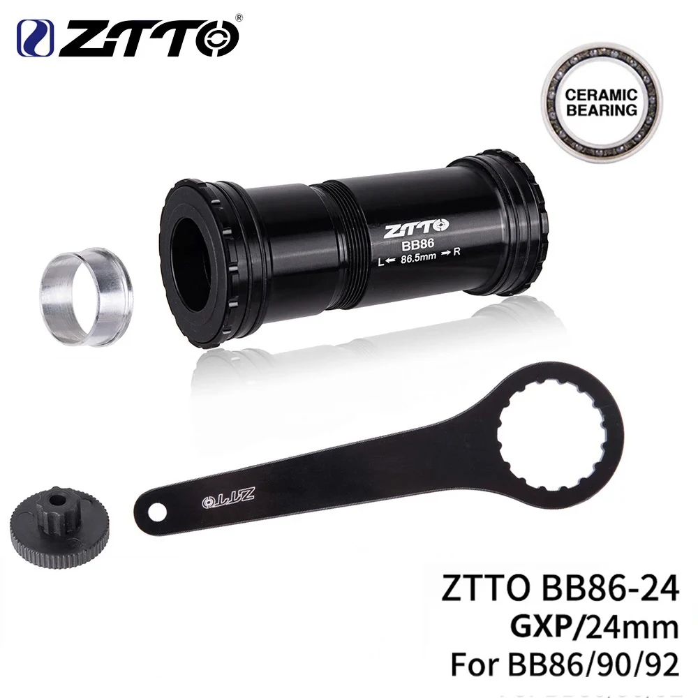

teoricamente, se ho bisogno di mettere un MC per guarnitura Shimano e ho un MC per Sram Red, posso recuperare le calotte colnago e poi comprare a parte un normale pressfit? Perchè cercando MC per C64 mi salta fuori sempre e solo il Ceramicspeed che onestamente... anche nosulle
Sulle calotte pupi montare qualsiasi movimento centrale press fit BB86. Solo che Shimano e sram hanno calotte differenti Sram 24/22mm e Shimano 24mm come diametro, perché l'asse della pedivella ha diemetri leggermente diversi. Il movimento centrale é in definitiva un GXP BB86 press fit per Shimano o Sram
Grazie della spiegazione. Quindi tocca recuperare anche delle calotte nuove per Shimano, tipo queste
Sul MC pressfit vanno tutti bene purchè BB86 o c'è qualche marchio/prodotto da evitare?
Quelle sono già montate devi solo comprare il movimento BB86 per Shimano, se lo prendi con sfere in acciaio costa 35 euro altrimenti, puoi metterelo con sfere in ceramica della Cyclingceramic o delle Ceramicspeed ma il prezzo liveita a 175 - 250 euro.
