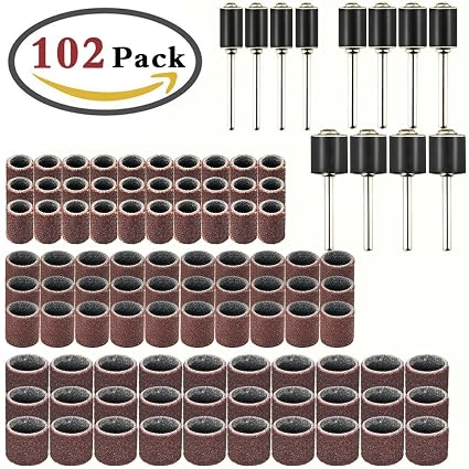

Allora sei un grande!!
Quelle sono mole, non adatte per carbonio, o usi frese diamatate, o prorio ci sono dei cilindretti in cartavetro
Molto attento a no maneggiare i cavi polimerici, se fanno il pelo non va bene.
Devi maneggiarli il meno possibile, altrimenti il pelo diventa una parrucca :mrgreen:
