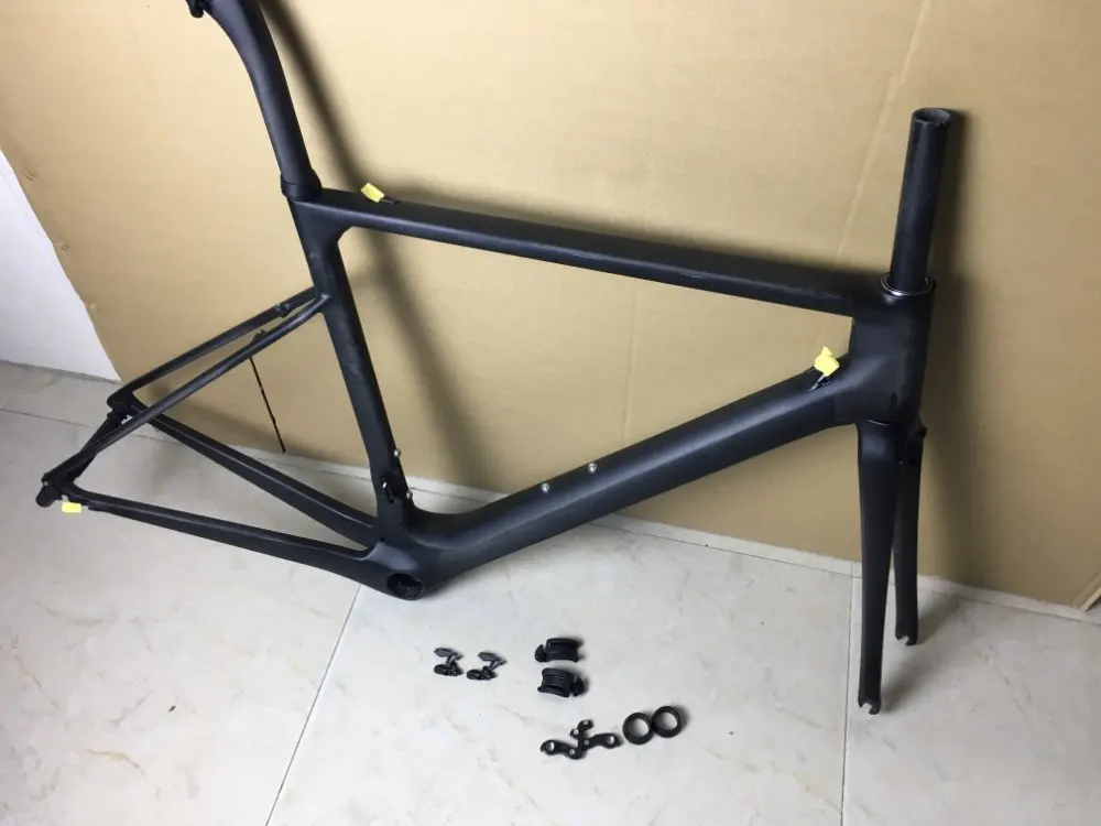

intanto oggi mi hanno mandato le foto del mio Fasterway Classic, sembra appoggiato sul pavimento di un bagno .... :cry
Era ito a pisciare , nel frattempo ha fatto due foto :mrgreen:
Noto che il telaio è preparato per i freni Direct mount.
Dietro manca uno spessore.
Mi raccomando serve un cavallotto in carbonio per tenere i due steli fermi, altrimenti si aprono come cozze, fattelo mandare
