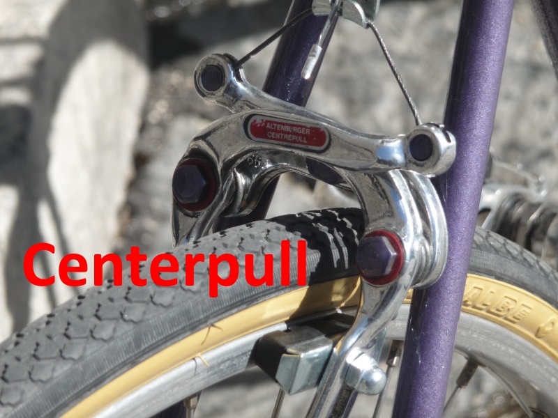

Guarda questo è un vecchio direct mount, center pull
Dietro aveva già il rinforzo , lo avevano pensato 20 anni fa.
Chiaro dipende molto da come sono fatti i diagonali, ma intanto Colnago che è tutto fuori che negligente lo ha fatto.
Poi se uno non lo vuole mettere faccia pure, la regola sarebbe questa
Quello è un U-Brake. Il gioco di forze che agisce sui perni è tutto diverso.
