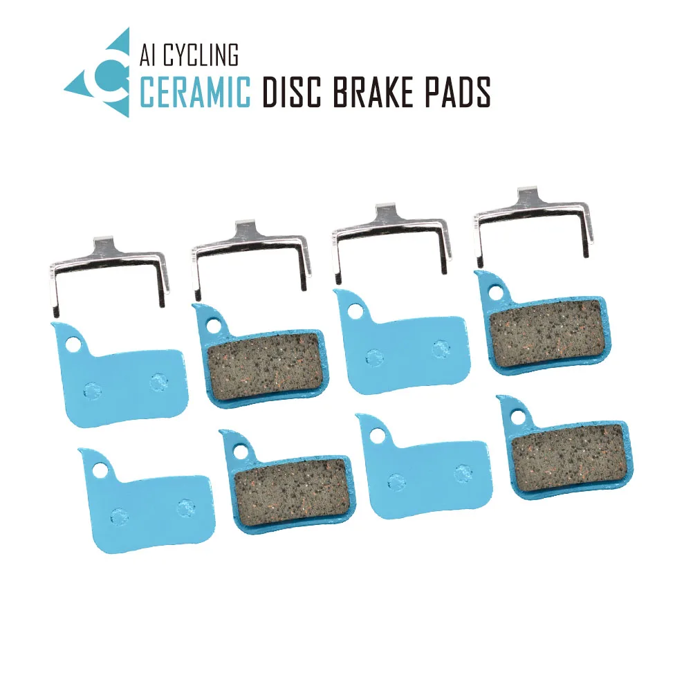

Ciao a tutti, sono in cerca anch'io di pastiglie alternative per l'impianto frenante force AXS. Fino ad oggi ho montato le originali organiche (articolo 00.5318.024.001) ma non sono pienamente soddisfatto. Purtroppo mi piace molto la salita, e in discesa sono una pippa e freno molto/troppo, quindi secondo me scaldo tutto più del dovuto e devo dire che le pastiglie durano anche pochino.
@SCR1 @golias Avete qualche consiglio da darmi? Andare di semi metalliche?
Grazie
