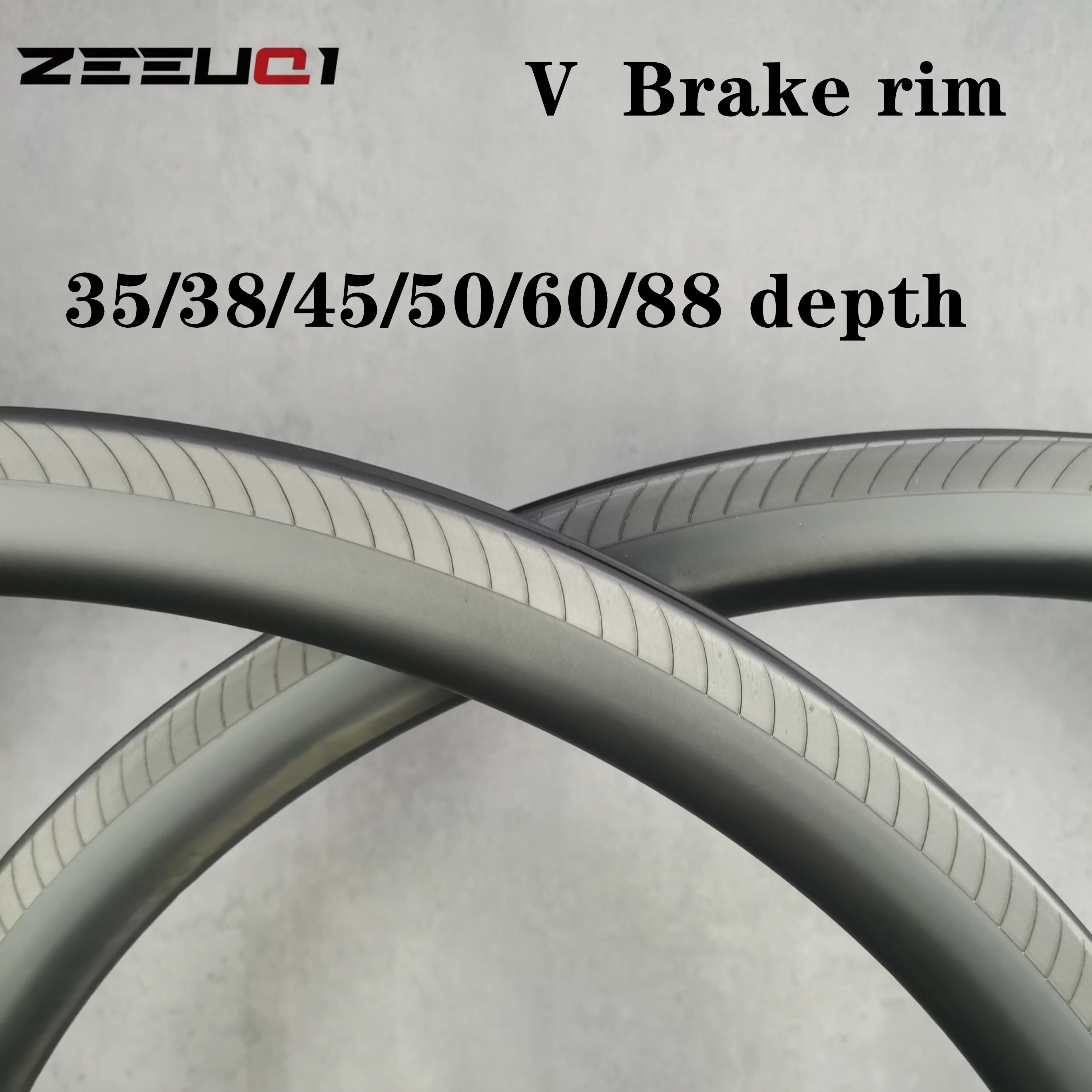

- rifare una ruota con cerchio preso su AliExpress. E qui i problemi: di ruote finite singole ne ho trovate solo da 25mm esterno, e francamente non rischierei, e se non bastasse? Altrimenti ho trovato un cerchio largo 23mm e qui starei sicuro, poi non avrei problemi a fare assemblare la ruota. Altre idee? Qualcuno sa di cerchi larghi 23-24mm massimo in carbonio per freni a cerchio venduti anche in Europa? Ho guardato Ican e prenderei anche la ruota finita, ma il cerchio è largo 25mm.
Ho appena trovato questo articolo su AliExpress: | Ruota in Carbonio Monopiega 700C per Freno V, Profondità 35/38/45/50/60/88mm, Clincher, Tubeless Tubolare 16/20/24/32 Fori, UD OPACO, Personalizzabile
