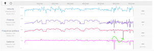

Ho letto velocemente le ultime 10 pagine di commenti ma ho un quesito diverso da porvi.
Posseggo da 4 anni una fascia cardio bryton che uso con il suo ciclocomputer, una sola batteria sostituita fin'ora a differenza delle 3 per il sensore cadenza.
La fascia la pulisco con acqua tiepida dopo ogni utilizzo, poi lascio asciugare, una volta ogni tanto pulizia più accurata con sapone.
Mai dato problemi per l'uso da ciclista della domenica che ne faccio, qualche volta se dimenticavo di inumidire bene i sensori prima dell'uso ho notato partiva a registrare in ritardo dopo 15 minuti circa.
L'ultimo anno e mezzo ho lasciato da parte la bici a parte qualche tentativo di ripartire senza continuazione, strava ha registrato appena 260 km.
Di recente, ho posizionato la bici sul rullo per riabituare un po' le gambe, dopo una sessione di prova la scorsa settimana, ho fatto un FTP test incrementale martedì e 2 giorni dopo un allenamento di mezz'ora impostato sul valore risultante, entrambe le sessioni hanno registrato la FC Max a 194/195 BPM. Probabilmente l'ftp è sovra stimata in quanto nel secondo allenamento ho dovuto fare un paio di pause. Quello che mi chiedo visto che ho 41 anni compiuti è se i valori sono esagerati, in quanto tutte le formule che leggo in rete danno come risultato 179/180 BPM.
Ne ordino una nuova? C'è un modo per verificare se la FC rilevata dalla fascia è corretta?

Per avere un’idea sull’attendibilità dello strumento potrebbe essere sufficiente guardare se negli anni scorsi, durante sforzi massimali, hai registrato frequenze cardiache simili.

Se sei un pedalatore della domenica come fai a cercare una relazione tra ftp e battiti?
Lascia perdere le formule…la tua fascia va bene.
Se inizi a pedalare più spesso e con picchi evidenti potrei essere sicuro se quei bpm Max saranno veritieri o no.

Ma poi,un test ftp alla seconda uscita dopo una lunga pausa... :roll:
Effettivamente...
Ma volevo cominciare gli "allenamenti" settimanali con un dato certo da cui partire.
Ho riguardato come mi avete consigliato le uscite degli anni scorsi, effettivamente quasi tutte si aggirano con la FC Max sotto ai 180, in qualche caso 182 o 184, ma esco sempre da solo e non corro dietro a nessuno, inoltre devo tornare a casa....
L'unica sopra i 180 è una gara di 4 km che ho fatto per prova su zwift a dicembre 2022, quasi 8 minuti a 179 BPM medi e 190 di picco. Andando ancora + indietro ho trovato l'ultimo FTP test su zwift di nov 2022, anche lì ha registrato 195.
Boh forse la fascia sballa i valori sopra certi ritmi?
A volte penso sarebbe meglio non avere il ciclocomputer con i dati, meno seghe mentali e più spensieratezza. Poi ti rendi conto che qualche spunto utile te lo può dare, come aiutarti ad aumentare la frequenza di pedalata per non ritrovarti le gambe di legno dopo un paio d'ore che pedali, e ricordarti quali sono i tuoi limiti.
Posso usare il rullo un paio di volte la settimana e volevo massimizzare il risultato avendo dei dati attendibili.
