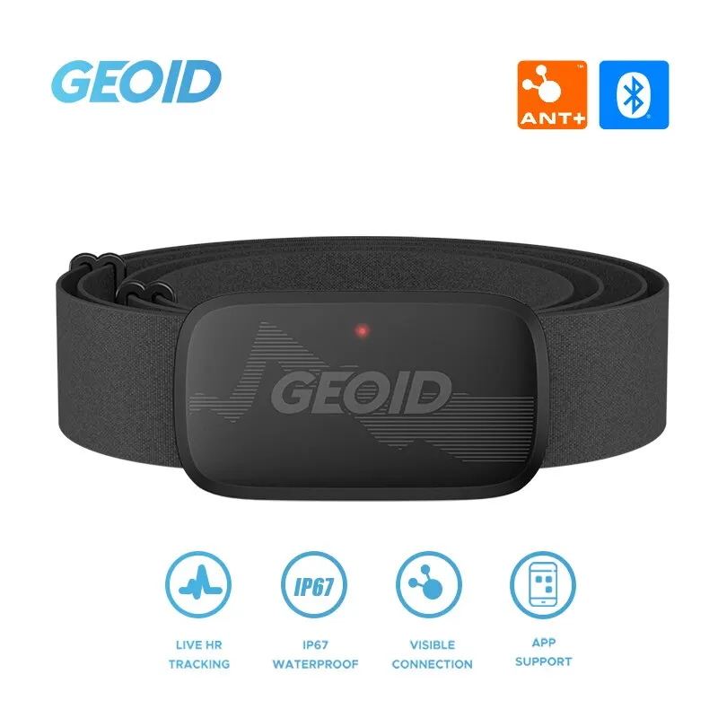

Recentemente ho iniziato ad usare il sensore GEOID preso su Aliexpress, a suo tempo, per 12 euro.
Mi sono trovato talmente bene che ne ho subito ordinato un altro, da tenere di scorta, dato che l'avevo trovato in offerta a 8 euro.
Il modello è questo:
Lo uso solo da un paio di mesi, su un ciclocomputer Bryton, quindi non posso ancora sbilanciarmi in merito alla sua durata.
Per ciò che riguarda il funzionamento, invece, posso assolutamente affermare di preferirlo al Bryton originale.
Montandolo sulla stessa fascia è altrettanto preciso (non ho notato misurazioni "strane") ma è MOLTO più sensibile, in caso che la pelle sia ancora asciutta sotto gli elettrodi della fascia. Soprattutto ora che da freddo, quest' aspetto non è cosa da poco.

Pensavo di riprendere la garmin per la prossima stagione, ma ho letto un po' indietro la discussione e mi sembra di capire che ne esistono di compatibili
Se non sbaglio, sia i cardiofrequenzimetri che le fasce, ormai da qualche anno, sono standard e quindi completamente intercambiabili tra loro.
Come ho già scritto da qualche altra parte, il cardio della Geoid, che su Aliexpress si prende per pochi euro, è perfettamente compatibile col mio ciclocomputer Bryton. Montato sulla stessa fascia (una economica cinese) é più sensibile del Bryton originale, che costa circa 50 euro.
