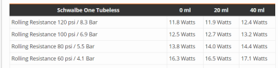

un idea indicativa di come cala la scorrevolezza per un tubeless con diversi livelli di liquido/pressione la danno gli amici di RR
e qua per un copertoncino GP5000 con differenti camere light e pressioni.
non è lo stesso copertone quindi confronti punto/punto non si possono fare. pero si vede che scendendo di pressione la resistenza aumenta più in un tubeless che in un copertoncino e questo ci sta, perche il fianco del tubeless ha più materiale e quindi acciaccandosi va ad assorbire progressivamente di più. inoltre con camere ultralight già a pressioni standard intorno a 7 le resistenze sono in assoluto molto basse, al livello dei migliori tubeless (che lo schwalbe one non è evidentemente) il divario con tubeless è praticamente colmato.
