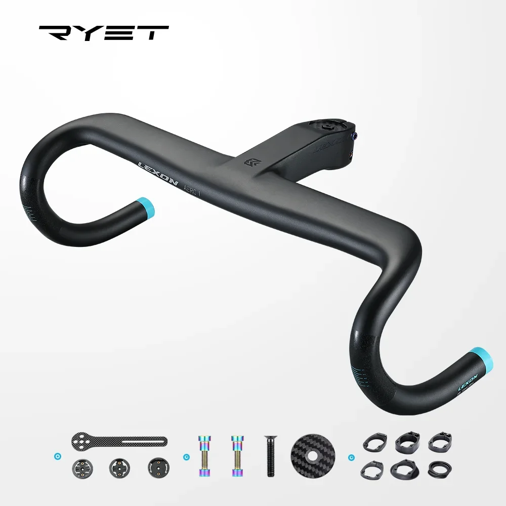

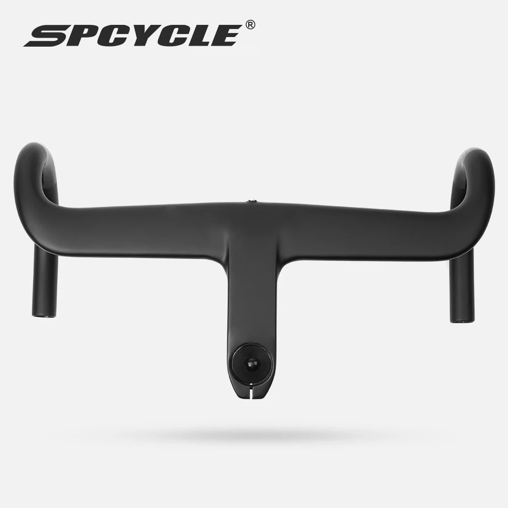

Penso anch'io che con l'expander classico l'h31 dovrebbe andare bene, tuttavia a me per due volte il servizio clienti ha detto che non si può fare. Per quanto riguarda il mercato cinese l'unica cosa che ti posso consigliare è che se non ti fidi non devi comprare. Pedalare con la paura che il manubrio si possa rompere è del tutto sconsigliabile.
Modelli per forcella da 1 e 1/4 ce ne sono, anche se non tantissimi.
Giusto per informazione ti metto due link, di cui il primo relativo ad un modello che ho acquistato per un amico e che personalmente trovo molto bello.
