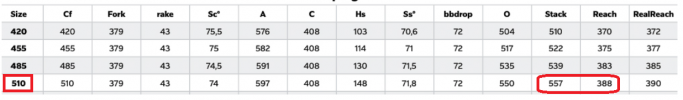

domandona ai possessori do OSTRO. Perchè nella tabella geometrie non c'è l'orizzontale virtuale?
Guardavo anche la Monza, che dice essere leggermente più corta e più alta, ma non si vede l'orizzontale. Siccome mi interessava anche cercare qualcosina di usato, non riesco a capire se con le mie misure sono da 54 o 56.
Io sono alto 178.5 e pedalo a 74.5.
secondo voi che taglia si adatta a me?
Diciamo che non sono giovane, e la schiena si piega poco, ma visto l'uso che vorrei farne, la vorrei abbastanza bassa davanti (senza esagerare).

se seguo il tuo ragionameneto, dimmi se sbaglio, se prendo la MONZA 56, ho la stessa lunghezza (reach) e zero spessori davanti..... visto che sulla Colnago ho due cm di spessori ..... visto che sulla Colnago ho due cm di spessori Stack 557 contro 574. A me sembra grande la 56 per me
puoi prendere la 54 dove hai quasi lo stesso stack (e posizioni i 2.5 cm di spessori, quindi .5 in più di quello che hai) e prendi l'attacco 10mm più lungo
al netto di avere le stesse leve e dimensioni manubrio
EDIT: forse non è nemmeno necessario mettere 0.5cm in più di spessori, magari te ne servono meno, col fatto che il telaio è più corto e allunghi l'attacco, prova a fare due disegni:
La monza 56 senza spessori( e sara un poco piu lunga visto che togliere 2cm di spessori allunghi di circa 5mm il reach al manubrio o la distanza sella manubrio)esatto o la 54 che é un pelo piu corta della tua con 2 cm di spessori e 1cm in piu di stem
Ostro 54 con 3cm di spessori diventa bruttina
