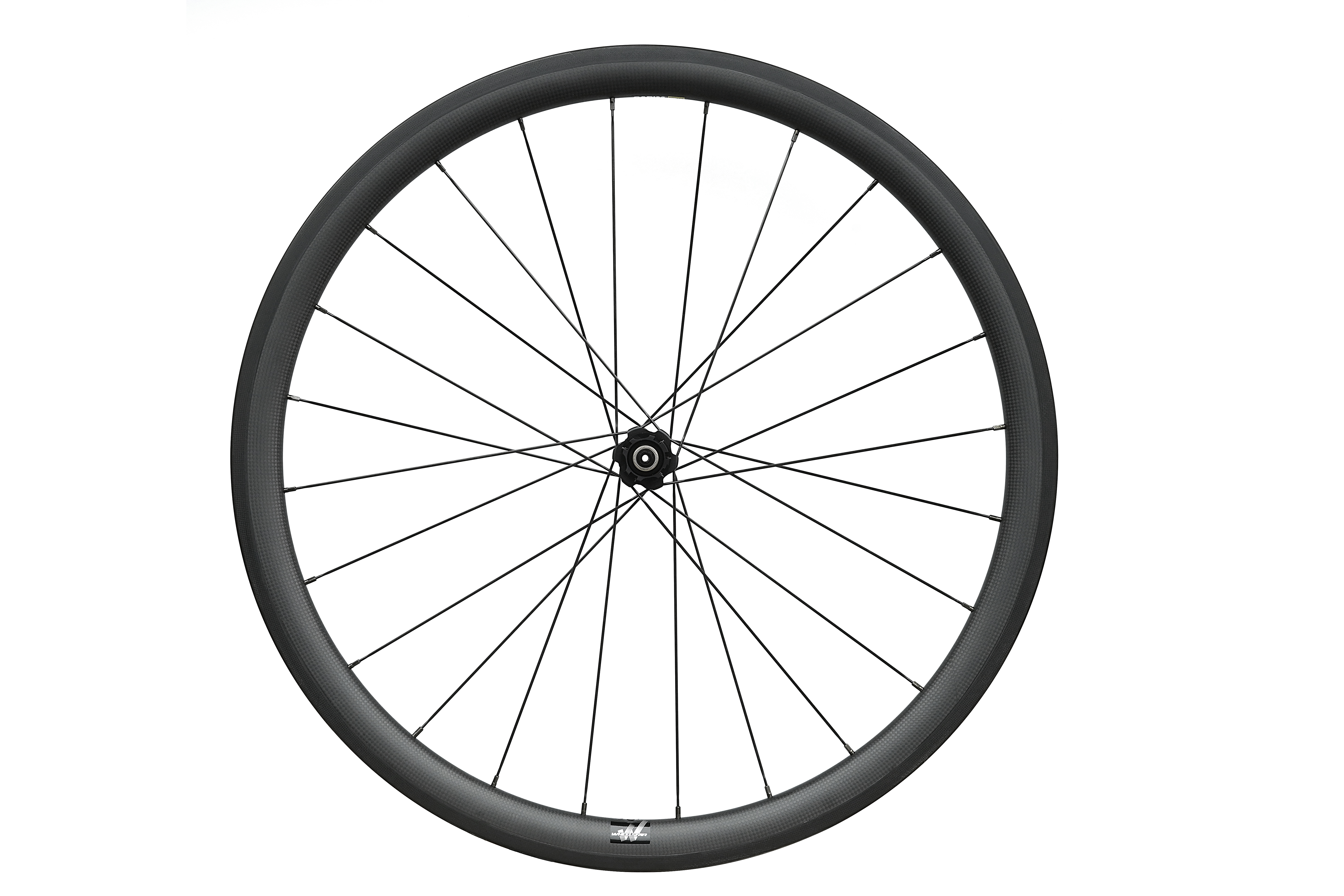

Avevo chiesto una ruota con profilo in carbonio x tubolare adatto a coperture da 23 o 25mm.
Mi hanno proposto quelli.
Vedi l'allegato 336551
gli pneumatici da 23 mm ormai sono obsoleti, quelli che ti hanno proposto sono quelli di ultima generazione,

Mi hanno proposte le Kaze con carbonio T800.
Io mi ero sempre trovato bene con i Tufo Elite Ride da 23mm. Non capisco perché debbano essere obsoleti. Bah…Vorrà dire che passerò ai 25mm.
