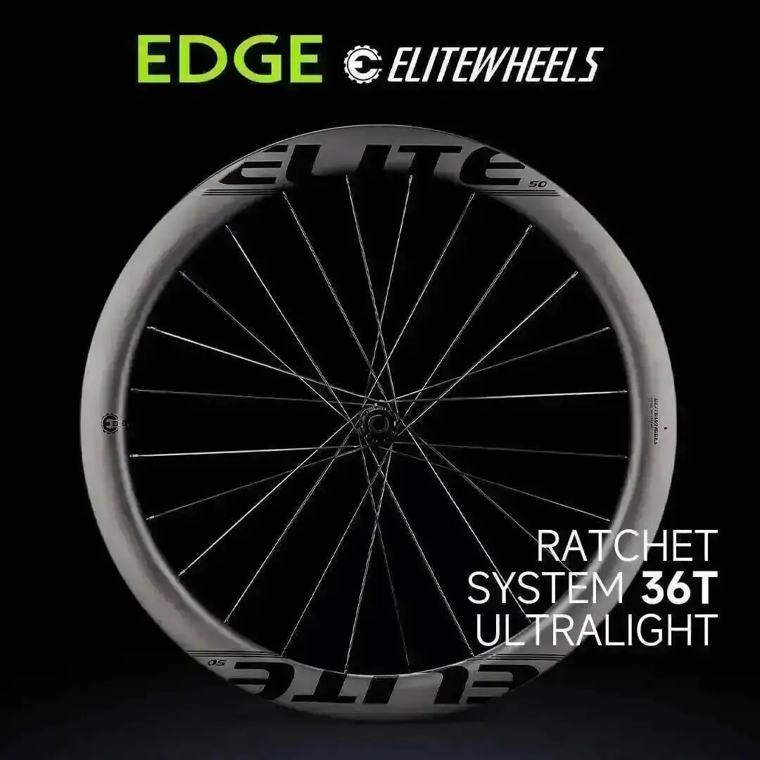

scusate , so che non è il 3D giusto, ma qualcuno conosce le ELITE whells ? chiedo anche al buon @sheik yerbouti che in ambito China le sa tutte.

metti un link che magari si capisce meglio quali caratteristiche sono simili,

diciamo che queste del link sono ruote coi raggi in carbonio,
quelle che gli assomigliano di più sono queste da 45 mm hooked, 28 esterno e 21 interno,
costano 100$ in meno e pesano 115 gr in meno della versione team, se invece il raffronto lo fai con la versione extralight, la differenza di costo aumenta a 200$ mentre il peso scende a soli 45 gr,
se invece le confronti con la versione da 45 mm hooked di farsport, il costo minore da parte di farsport è di 170$ mentre la differenza di peso è di 100gr a favore di farsport per la versione light,

grande, sempre preciso e meticoloso.... pero fammi dire ti ho dato il link del sito ufficiale che probabilmente commercializza in EU trasmite UY, se si va direttamente su aliexpress il przzo scende sui i 700€
