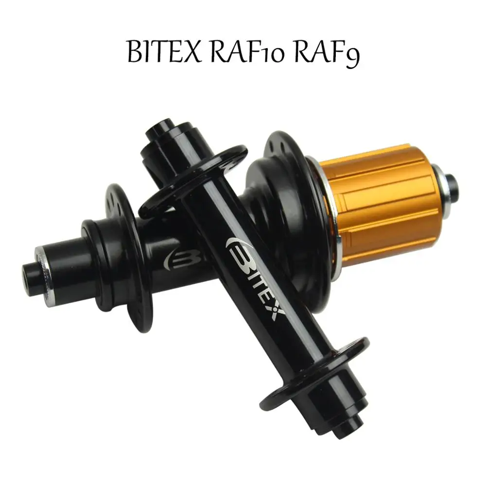

Però se uno, come me, volesse farsi una ruota puntando alla leggerezza (sotto il kilo a coppia), penso che non possa spostarsi da mozzi leggeri. I mozzi loro non pesano parecchio di più?
per fare ruote leggere tutto deve essere leggero, cerchi, mozzi e raggi,
sotto al chilo a coppia devi prendere delle ruote tubolari, poi dipende tutto da che ruote vuoi, rim, disco, queste precisazioni servono per poter fare dei preventivi,
ci sono mozzi normali rim che pesano 260 gr contro i 200 gr dei mozzi spada ma costano 1/5, praticamente quasi 100€ ogni 12gr, vedi tu se ne vale la pena,
ti faccio un esempio,
come vedi in versione 25 e 35mm sono abbondantemente sotto al kg,
se togli il mozzo che pesa 183gr e lo sostituisci con un bitex (solo per fare un'esempio) da 260gr
avrai sempre ruote estremamente leggere intorno al kg, ma avrai risparmiato come minimo 300/400€
che sono poi 80 gr in più distribuiti sulle due ruote, un aggravio di peso ridicolo,
