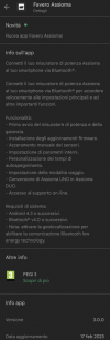

Scusate, ma solo a me le vecchia app per smartphone Assioma, in v.1.4.2 è scomparsa? Al suo posto, immagino per effetto degli aggiornamenti automatici da play store, mi sono trovato installata una Favero Assioma v3.0.0.312, icona rossa con scritta Favero Cycling in bianco.
Vedi l'allegato 390305
incuriosito sono andato a vedere. avevo ancora la bianca e nera. ma andando su playstore c'era un aggiornamento. ora è come la tua.
No, anche a me :-)xxxx
Meno male, mi sembrava strano non l'avesse notato nessuno! :-)xxxx
Io ho dovuto disinstallarla, e reinstallare da google play store la 1.4.2, il che è già strano.
Hanno fatto un roll back della versione diffusa?
Con la nuova app in ogni caso non c'era verso di leggere anche il pedale destro, che però trasmetteva normalmente i dati di potenza al garmin.
Allora, come prova, ho voluto installare la app anche sul tablet e così mi sono accorto dell'incongruenza tra le versioni. Ed a quel punto la presenza sullo store della sola versione vecchia mi è sambrato un invito implicito a disinstallare ...
Ha fatto anche a me lo stesso scherzo ma, una volta uscito dall'app e rientrato ha trovato subito tutti e due i pedali
Io ho ancora la vecchia, e nel playstore non vedo aggiornamenti ;nonzo%

Io ho iOS e non ci sono stati aggiornamenti come detto anche da @Cillo. Chi ha fatto l’aggiornamento può postare il changelog della nuova versione in modo tale da capire quali modifiche sono state fatte e se potrebbero interessare anche iOS?
