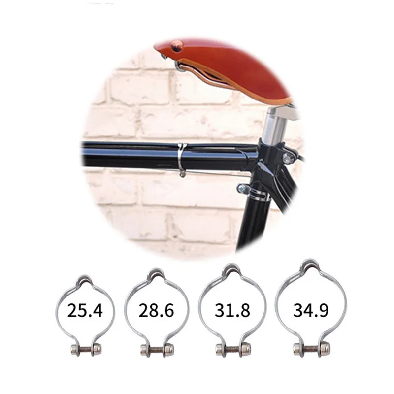

Una fascetta in plastica tipo questa:
che già avevo (probabilmente era per il fissaggio di un ciclocomputer).

Sei sicuro di aver usato questa? Quello in foto è un collarino per stringere il tubo sella al piantone ed è in alluminio
No, no, è tipo questa. Non riesco a trovarne una uguale... Comunque è in plastica, larga 1,5 cm circa e si stringe tramite bullone, mentre dall'altra parte c'è il dado incassato nella plastica. La testa del bullone e il dado non si vedono. Non se si mi sono spiegato bene.
---- EDIT:
Eccola, è simile a questa:
