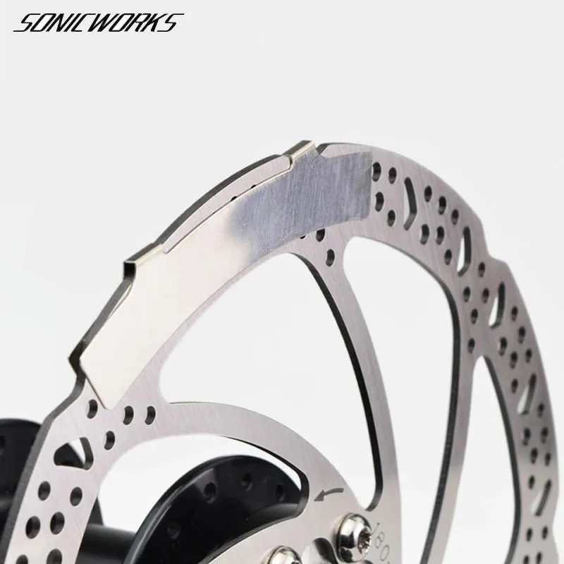

sulle mie disc regolo le pinze a mano , non piu' quindi svitando le viti tenendo premuto il freno e riavvitando il tutto.
questo perche' ho notato che frenando il disco si spostava leggermente e chiaramente non deve farlo con le pinze o il pistoncini centrati.
ci vuole un attimo piu' di tempo ma a me sembra una regolazione migliore. magari a qualcuno che ha superato l'enorme dilemma esistenziale disc si /disc no , interessa!
La domanda è perchè lo chiedo a te come ad altri avvitare e svitare le pinze dal telaio? se si ha un altra coppia di ruote magari con mozzo diverso e bisogna centrare al cambio ruote ok, ma diversamente perchè?
Sulla mtb con freni avid xx ho sempre dovuto centrare a mano perchè tenendo frenato e avvitando non andava mai a buon fine, un pistoncino usciva sempre prima e in più stortava sempre leggermente il disco non centrandosi, poi ho preso questo sotto e ora le pinze non le tocco più nemmeno li una volta apposto, dopo pulito metto le pastiglie e inserisco lo spessore sul disco e pinzo, lo tolgo e pinzo di nuovo, in pratica fa fare meno strada ai pistoni e inizia a mordere subito evitando che uno esca prima di un altro, sulla bdc non mi servirebbe ma lo uso ugualmente dato che c'è l'ho...
