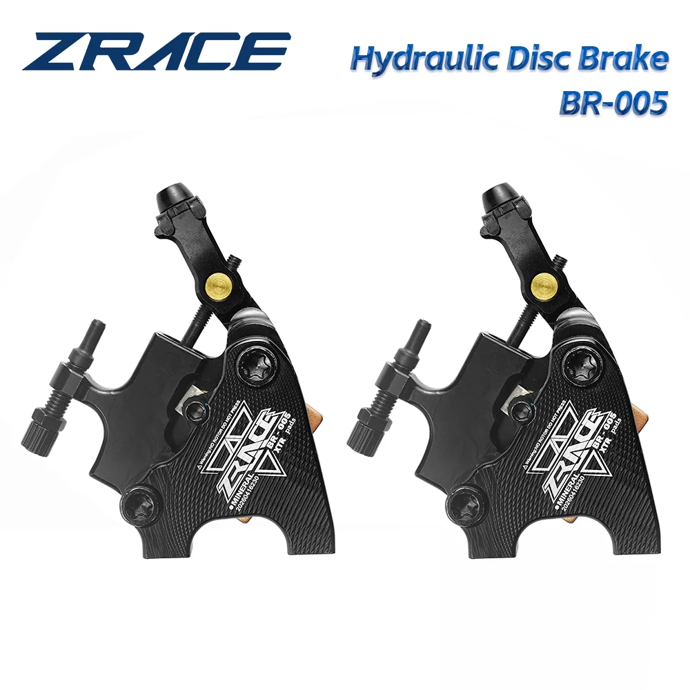

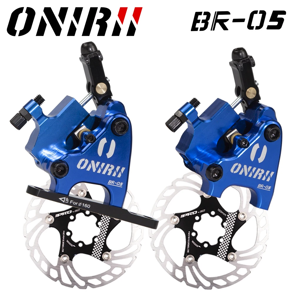

oggi come oggi ti direi pinza Onirii BR-05 (zero cinque, non zero due). L'anteriore senza dubbio, la posteriore bisognerebbe verificare l'ingombro se ci sta.
Diversamente Shimano R305, tutto meccanico ma a mio parere meglio degli ibridi entry level di ZTTO e ZRACE.
Ci sono anche i Juitech di vari livelli, anche da 200 euro. Ma se devo spendere 200 euro per avere un ibrido, allora penserei seriamente all'idraulico.
Ciao Elia ,
dal'alto della tua esperienza , mi dici quale sarebbe il,problema dell'ingombro? Il disco o la pinza? Il Vbr 177 che ho acquistato e che e' in viaggio , tra le specifiche dice " Rotor 160 ".
E poi qual'è la differenza all'atto pratico tra questi due?
Uno dice " Floating" e l'altro " Ultralight"

Scusami , con che freni ?
con gli ztto "prima versione" , costavano 45 euro la coppia compresi i dischi da 140 e 6 pastiglie di scorta
poi ho assemblato una gravel per un amico ed ho preso anche gli Ztto seconda versione sempre sui 50€ la coppia compresi dischi etc.
ora la "terza" versione che sarebbero i BR-05 che siano ONIRII o ZTTO costano sui 60 la coppia senza dischi :|

se dovessi ricomprarli ora prenderei i BR-05 perchè hanno la leva lato interno, questo aiuta anche per la questione dello spazio tra i foderi ma lascio la palla ad @EliaCozzi che li ha (anche se solo anteriore)
