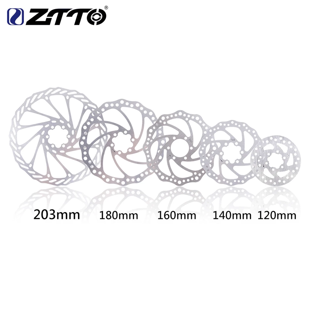

La faccio anche io una domanda: visto che si parla di dischi fatti "d'aria con del ferro intorno", qualcuno ha dei dischi da consigliarmi?
Stavo guardando questi della ZTTO da 140mm
che paiono "più pieni" di quelli che uso ora.
Ci sarà differenza di frenata?
Cambiare per cambiare, all'anteriore non converrebbe passare al 160mm? La pinza onirii BR-05 è già predisposta: basta solo ribaltare la piastrina con cui è attaccata alla forcella.
Cambiare per cambiare passerei al 160mm
Io ancora non ho grossa esperienza con i dischi su bici da strada ma per quello che è la MTB che è stato il mio sport per anni i dischi più pieni mi hanno sempre garantito maggiore affidabilità. Non so se per un discorso di maggior smaltimento del calore e maggior rigidezza ma li ho sempre preferiti a discapito del peso. Stesso discorso per il diametro. Sulla gravel ho i 160 e sono convinto che servano o-o
