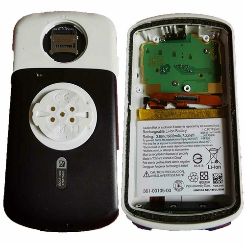

Il fatto: sobbalzo bici, nemmeno troppo violento, sgancio del 1030 da supporto causa rottura aletta (una è rimasta difatti nel supporto) con rovinosa caduta. Effetto: schermo rotto. Acquistato il 5 marzo 2020, praticamente in pre lockdown!!!
In sostanza sono fuori dai 2 anni per l'intervento in garanzia, cosa mi suggerite?
di riparartelo. circa 100€ (comprensivi di LCD nuovo e vano batteria usato, ovvero la scocca) . quest'ultimo se preferisci non "riparare" l'aletta rotta ma avere il garmin come fosse nuovo.
Cioè visto che per ripararlo, devi separare display e vano batteria, io farei così..... altrimenti aprirlo solamente per riparare l'aletta, probabilmente non lo farei.
PS. la garanzia non credo copra la rottura del display come concausa della rottura aletta.
Non riesco a trovare l'LCD, continuo la ricerca, ma se avessi una indicazione sarò lieto di valutarla.
Scrivi su Google "spare edge 1030 screen replacement", ce ne sono.
Su Youtube ci sono anche tutorial per fare la sostituzione.
Comunque a me è successo moltissime volte, metti il laccetto per evitare che cada e metti la protesi in alluminio sotto il quad-lock in modo che non salti più.
ad esempio.
se vuoi spender meno prendi da Cina ma aspetti
PS. come ti hanno suggerito, ci sono i tutorial, dagli un'occhiata prima, casomai comperi i componenti e lo fai fare.
PS2. riparare le alette, vuol dire andare a occludere i contatti per l'eventuale batteria supplementare, (ammesso che ti interessi), quindi ribadisco, mentre che lo sventri per lo schermo, vale la pena cambiare anche la cover inferiore

ad esempio.
Certo che tutto l'intervento non costa poco, vediamo Garmin cosa mi propone, vi tengo aggiornati. Oggi mi avevano chiamato, con istanza aperta stamattina, rapidissimi, ma non sono riuscito a rispondere.
