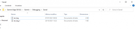

Piccolo suggerimento, se fai un downgrade, salvati i file che trovi qui: \Garmin\Debugging\Backup sul PC, così da evitare di rifare tutti i settaggi.
carlo
Carlo mia curiosità..
Nella cartella debugging, vi è un altra cartella denominata Saved cha ha al suo interno i due file mostrati in foto.
Ma esattamente quei file cosa stanno ad indicare?
Vedi l'allegato 320392
Solitamente il debugging è la correzione degli errori trovati nel software
Reactions: Joe_T
Sono dei file di testo (li puoi aprire anche con blocco note). Dal nome si deduce che siano file creati dal sistema quando si verifica un errore (nel mio ce ne sono 18 :wacko:), la loro interpretazione è molto al disopra delle mie competenze (e temo anche di quelle dell'assistenza Garmin, visto che non li richiedono mai).
