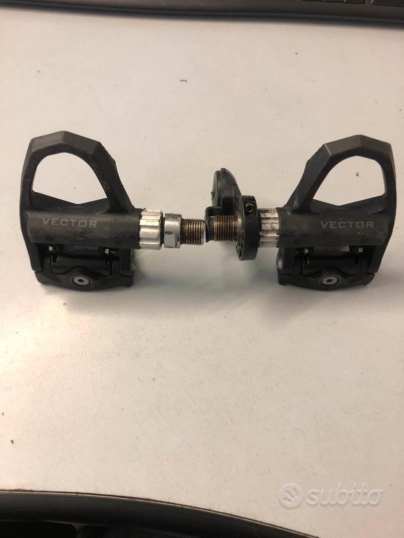

Salve,
Ho trovato dei Vector usati a buon prezzo (penso prima versione, in allegato foto), volevo prenderli per provare visto che non ho mai avuto potenziometri, il venditore ovviamente dice perfettamente funzionanti, visto che dovrei fare consegna a mano come posso provarli al momento della vendita?
Basta "agitarli" per farli rilevare da orologio Fenix o app Connect?
Cosa altro dovrei/potrei verificare prima dell'acquisto?
Grazie

Nessuno mi sa aiutare?!

Non conosco i vector, mi sembra un modello molto vecchio. Detto questo potresti provare a farli rilevare da garmin connect sul telefono e provare una calibrazione. Sui rally si può, credo anche sui vector. Almeno verifichi la connettività e se rispondono. Per il resto andrebbero provati montati e magari confrontanti con un rullo Smart con misuratore di potenza.

Il discorso in breve è questo…
Non puoi verificare il buon funzionamento dei PM quando vai a ritirarli a mano…anche se ti da la possibilità di farti un giro con i pm montati non ti servirà.
Certo che verificherai se si accendono e almeno forniscono un dato watt,ma di sicuro non potrai in quel momento capire se sia un prodotto affidabile o meno.

Ciao in questa foto nn si capisce che modello sono i pedali 1 o 2 di sicuro sono mono misurazione,il pod è della seconda generazione.
Ho avuto tutti i modelli di vector, quella generazione di pedali ha avuto molti problemi sia sui pedali, cuscinetti che nn duravano molto, sia sui pood che non misuravano bene o entrava acqua, pile si consumavano a vista d'occhio ecc.
Un mio consiglio se vuoi mettere un misuratore sulla bici e cominciare ad allenarti con quello NON COMPRARLI,,.... io investirei su qualcosa di piu recente,

ne ho 2 paia (e avuto un altro).
quelli in foto sono vector 2 (seconda generazione) con singolo pedale.
non permette di usare le metriche di ciclismo.
la batteria è una cr2032 che dura più di quelle delle versioni successive.
il grosso limite di questo pedale è nella sensibilità. basta un serraggio non sufficiente e i valori non sono "corretti".
problema rilevato anche in caso di tacchette consumate.
nel mio caso, ho altri pm per comparazione, e sono abbastanza avvezzo a "smanettare" su questi componenti.
se vuoi qualcosa di semplice da usare ti consiglio di guardare altro.

Il prezzo è di 150€ ...mi sembra buono, però se dite che hanno tutti sti problemi evito...
Mi piacerebbe analizzare un po' più di metriche sulle uscite in bici tramite Garmin Connect
Cosa mi consiglieresti senza spendere una esagerazione?

se vuoi i dati completi delle metriche di ciclismo garmin devi per forza puntare su prodotti a doppio sensore garmin.
i vector 2, come scritto sopra, hanno qualche difetto di installazione, ma una volta "capito" come sistemarli funzionano bene. sono però molto sensibili alle variazioni e quindi se sei uno che ha poco tempo da dedicare a "studiare" come risolvere di volta in volta le problematiche che emergono (serraggio dei pedali, pod installato con angoli non corretti, scarpe con copri scarpa che strusciava contro il pod muovendolo, tacchette consumate), te li sconsiglio.
i vector 3 hanno sofferto problemi sui vani delle batterie. inoltre moltissimi si lamentano dell'autonomia.
i nuovi rally non li conosco ma nel forum puoi chiedere a qualcuno che li utilizza. ovviamente in questo caso il prezzo è ben distante da quello di 150 €.
rinunciando alle metriche di ciclismo garmin, allora si aumentano le possibilità di scelta.

se vuoi stare su garmin Vector 3, altro assioma. prendi il mono misuratore e avrai qualche metrica in meno ma qualche euro lo risparmi. certo Devi salire di spesa.
