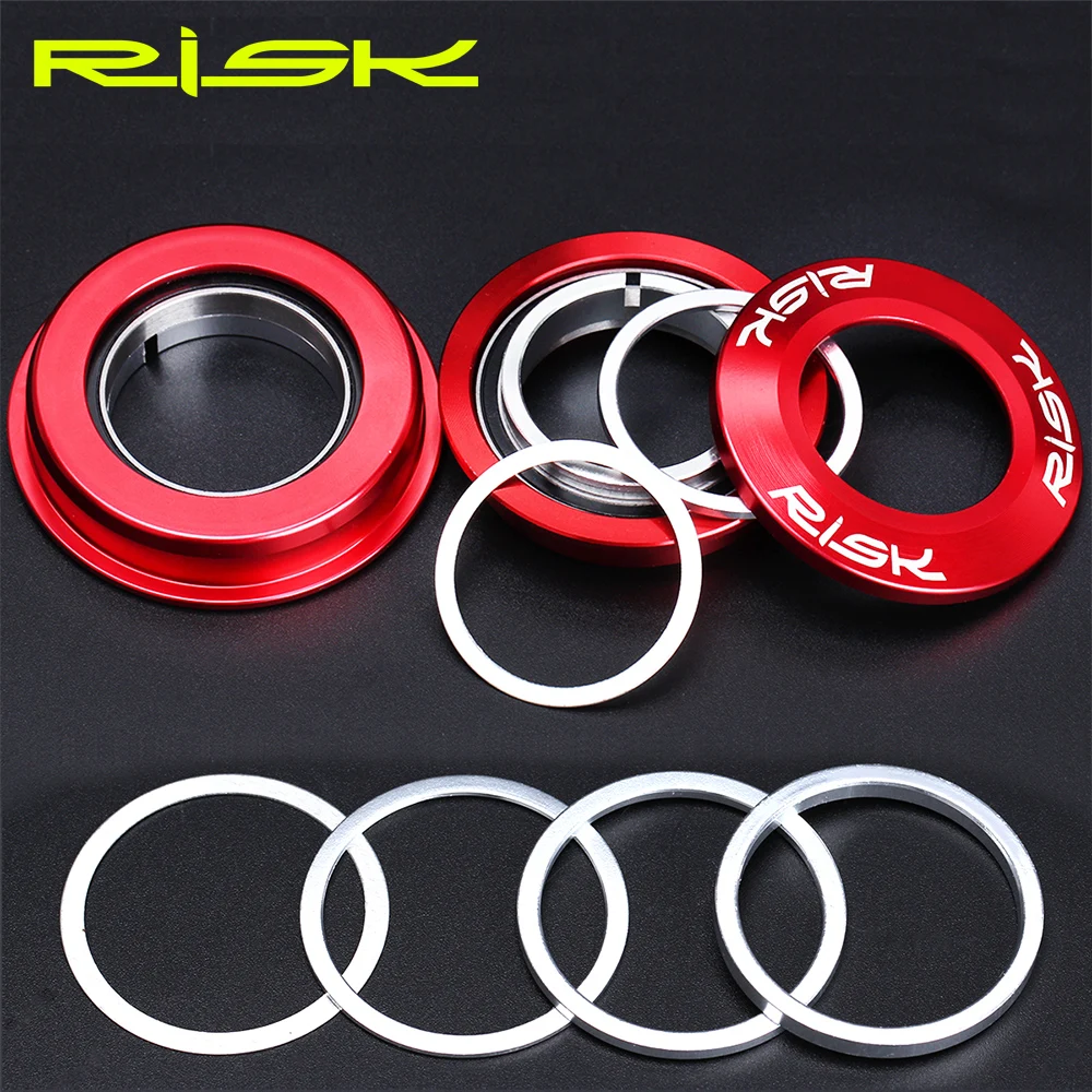

Non capisco una cosa, mio fratello mi ha prestato i suoi spessori + serie sterzo che non usa del suo kocevlo x0 (ha un emonda e non li ha utilizzati), perché volevo provare sulla mia tcr '23 come veniva il discorso.. E sono perplesso perché tutti i manubri integrati su aliexpress hanno quel tipo di tappo serie sterzo. Se uso solo la plastica le parti esterne toccano il telaio senza toccare il cuscinetto, se uso anche lo spessore il tutto resta alto... Il tappo originale è raso ed è perfetto a chiudere il tutto.
Devo usare una cosa del genere ?
Mi spegate il tutto per capire come funziona? grazie
