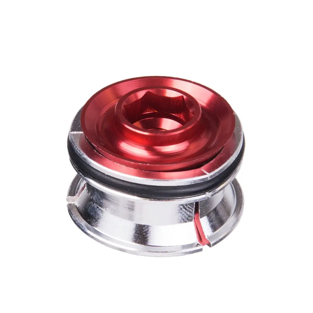

Nessuno sa dirmi quanto si guadagna (secondo quello scritto parecchio) cambiando l'espansore forcella?
Guardando on line su ALIEXPRESS, ho trovato espansori che sono intorno ai 13 gr.
Quello mio originale GIANT dovrebbe essere 57 o giù di lì......
Che ne dite? Avete fatto upgrade del tipo?
Pare si guadagnerebbe parecchio

Attenzione che deve essere per forcelle da 1" 1/4
Comunque con l'expander si può risparmiare un bel po', anche se prenderei quello di extralite o di schmolke piuttosto che uno cinese, anche perché è comunque un costo non elevato

Caspita, bei pesi confronto all'originale.
Ma tu li hai provati? Sono affidabili?
con una cosa da niente si guadagnerebbero 50 grammi .....
E 50 di qua, 50 di là
Io uso l'expander schmolke, è un piccolo pezzo di gioielleria meccanica per me, veramente bello da vedere e fa il suo lavoro, se non hai una pila di spessori esagerata va benissimo, bisogna fare un minimo di attenzione a montarlo perché se lo stringi poco fatica a fare pressione, per cui io punto le viti dell'attacco manubrio, poi tiro l'expander infine monto il tappo, tiro la serie di sterzo e finisco di tirare le viti dell'attacco manubrio
Preciso che non lo uso su una TCR e che su quella serve l'expander da 1"1/4
Vedi l'allegato 242100 Vedi l'allegato 242102
Ok, anche usando l'adattatore da 1" 1/4 sempre 6/7 grammi di peso si guadagnano 50 gr

esatto...fanno le due misure diverse, da 1"1/4 ed il classico 1"1/8
comunque molto bello...io stavo valutando quello carbon ti (che è molto simile a questo) oppure un J&L (simile a quello extralite) che ho trovato su ebay ed il venditore sembra a posto...
