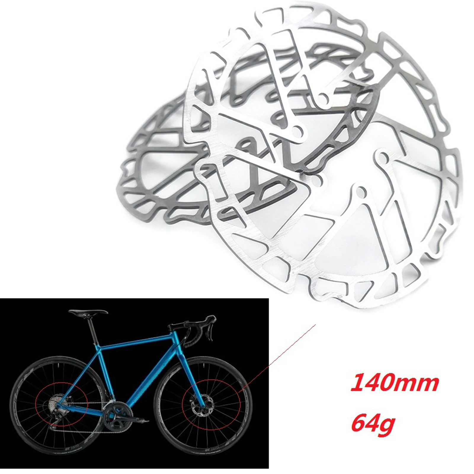

sto usando con soddisfazione i dischi ultraleggeri da 68 grammi (misura 160) sulla 29er con freni FormulaR1.
Li ho presi su aliexpress ad una miseria, 7euro la coppia.
Anche il perno post di aliexpress è ben fatto e leggero, devo averlo pagato sugli 8euro
Attacco manubrio: ti consiglio il modello UNO che nella misura 90 pesa 107g (verificati) e c'è sia -7 che -17. E' davvero ben fatto e con 6 viti in titanio togli altri 10/12 grammi.
Lo trovi sempre su aliex a meno di 10euro
Tieniti strette le DAMIL, il peso maggiore è tutto nei cuscinetti che su ruote damil sono "generosi". Io ne ho prese un paio per la mia 29er usate di diversi anni fa...ancora con cuscinetti originali!!!
Inoltre se ti piace il suono puoi fare l'upgrade ai 120ingaggi, senti Francesco di Damil che è gentilissimo

il modello è questo, se cerchi un pò lo trovi anche da 140.
I 68grammi sono per quello da 160 quindi per il 140 mi aspetto su 60grammi.
Lo spessore è da 1,8 (come i dischi formula)
In alternativa, questi (65g)
