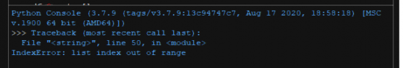

Il tuo file 004 mi crea questo errore
cosa potrebbe essere ??
grazie
Vedi l'allegato 300451
grazie
ciao
L'errore lo riscontri con tutte le attività o solo con alcune ?
Così non riesco a riprodurlo, allega il tuo script, prima devo verificare se corrisponde all'originale.
Nel caso capitasse solo con alcune attivà allegane una per verifica.
In allegato trovi una versione successiva, permette anche il confronto.
Devi prima attivare la vista di comparazione GCh per caricare singole attività o stagioni e selezionare ON.
Controlla se compare l'errore indicato prima.

Lo script non penso sia sbagliato , ho importato il tuo gchart 004....
Con la tua ultima versione di ieri invece stesso errore alla riga 183 per tutte le attività . Invece funziona la parte COMPARE selezionando 2 attività
Questo modulo "timeit" , io non ce l'ho , pensi sia mancante oppure già integrato in python ?
grazie

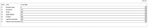

Hai forse personalizzato le tue Zone ?
Fammi vedere come sono impostate :
Power e Heart Rate
ps
Quella parte del codice(zone) è ancora provvisorio, è stato provato con la configurazione fissa standard.
Tra l'altro c'è un errore nei dati trasmessi da 'GC.athleteZones'.
Non sono presenti i valori di zona HR, bisogna quindi calcolarli a parte inserendo a mano le % di zona.
Non escludo che tu faccia uso di un numero di zone differenti e l'errore (index out of range)potrebbe derivare da questo.
Modificando il codice con un ciclo variabile si sistema.
La comparazione funziona perchè al momento Non sono interessate le zone.
Esempio standard in allegato

Power
Heart rate

OK, non hai variato il numero delle zone, non è direttamente questo il problema.
Ti farò avere una versione modificata dello script da verificare.
Niente, ho fatto alcune regolarizzazioni su entrambe le versioni in allegato.
Modifiche non direttamente finalizzate alla risoluzione del problema ancora misterioso, erano comunque necessarie.
Io continuo a non riscontrare errori, provate alcune versioni di Python e di GCh(3.5 e 3.6) .
Provale !
Nel caso si ripresentasse il blocco fai uno stamp da farmi vedere, comprendi tutto il codice in prossimità della riga incriminata.
Questo inghippo è sicuro :
Potrebbero esserci problemi con le versioni in lingua Italiana(traduzione di alcuni metrics) nelle releases di GCh non recentissime.

Grazie @Franzsk ....sembra funzioni tutto per bene
