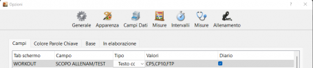

...mi perdo qualcosa; questo è quello che ho aggiunto io, ma in alcun modo riesco a ricercare/trovare nei filtri uno di quei valori

a forza di dai e dai, son riuscito a trovare il modo di fare la ricerca con il nome del campo che ho inserito io nei campi dati, ma non mi trova nulla; ci riuscirò prima o poi
Franzsk
15 Marzo 2012
2.360
450
Wilier
Vedi l'allegato 435025
Evita di utilizzare i simboli per i nomi dei campi e tags. ( / ecc. )
Rinomina il campo con : SCOPO_ALLENAM_TEST
Dove già eseguito ripeti il caricamento dei tags. (CP5, CP6, FTP)
Nella casella ricerca/filtro puoi selezionare alternativamente due iconcine, lente o filtro :
- la lente esegue ricerche solo a livello testuale.
Non è sempre affidabile, la ricerca è fatta su qualsiasi testo e potrebbe riportare risultati non coerenti.
- il filtro utilizza anche formule/funzioni
Questo metodo è più affidabile.
Utilizza sempre il filtro con formula.
NB
Trends e Activities sono due ambienti differenti, valuta sempre con attenzione quale criterio di filtraggio utilizzare.
https://github.com/GoldenCheetah/GoldenCheetah/wiki/UG_Special-Topics_SearchFilter
