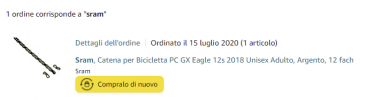

non insisto perché le tue conoscenze e competenze sono sempre molto precise, ma, per lo meno a livello di compatibilità pratica, io ho girato per 5000km con catena sram 12v montata prima su guarnitura shimano 105 5700 (10v) e poi su R8000 (11v), in entrambi i casi con pignoni e cambio cinesi (ZTTO e Sensah 12v), senza alcun problema di cambiata o rumorosità.
parli di catena flattop o della sram 12v eagle?
la flattop ha dimensioni leggermente diverse ed in teoria vuole i suoi ingranaggi, poi non è escluso che lavorando con ingranaggi diversi funzioni bene lo stesso, però dovendo scegliere cosa montare sceglierei componenti pensati per essere compatibili.
Della Eagle
