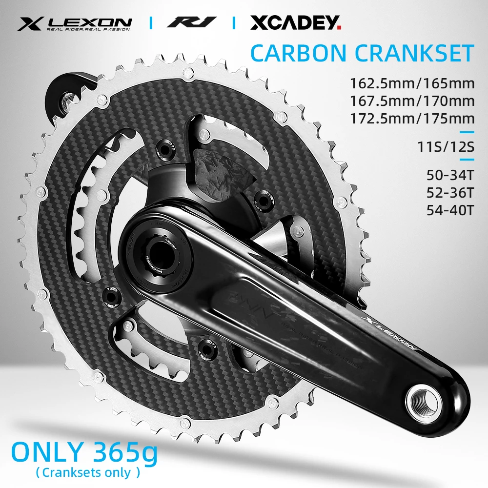

Io questa, direi che sono uguali, ne ho anche un altra versione più vecchia che pesa 320 gr
Ho appena trovato questo articolo su AliExpress:
328,92€ | LEXON Guarnitura da strada completamente in carbonio Superlight 365g 29mm 52-36T Mandrino 165/167.5/170/172.5/175MM Manovella per bicicletta in carbonio Parte della bicicletta
Su che bici l'hai montata? Io su Trek emonda.
Devo dire , però , che ho montato un BB t47 rotor, che e molto compatto (altrimenti non riuscivo a montare la Clavicula )ed ha i cuscinetti un po' interni .
Probabilmente il BB praxis è 2-3 mm più largo.

Attualmente è Montata su ican fl1 e altri telai cinesi provata e tutto ok con movimento centrale:
66,11€ | Movimento centrale per bicicletta Cuscinetto in ceramica BB T47 Filettatura 86,5 mm per guarnitura per bici da strada Trek/Shimano/ SRAM Movimento centrale

Sto usando da un mese la guarnitura Lexon ( mi pare uguale alla Elilee o Cibrey) con perno Dub , mi trovo molto bene.
Per ora le uso con corone Shimano ma sono in arrivo le corone Stone .
Pesa meno della Thm Clavicula M3 con corone praxis e costa 1/5
