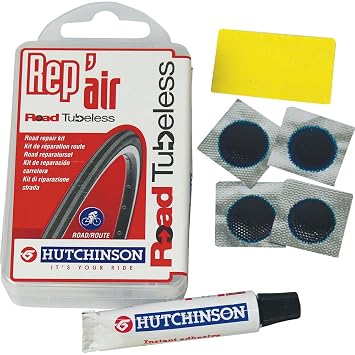

Ti hanno detto che se fori col tubeless (ammesso che tu abbia il lattice dentro) torni a casa... questo è vero nel 90% dei casi. Nel restante 10% (a me è capitato una volta sola), quando il buco è troppo grande, è sufficiente avere una pezza e dell'attak flex gel nel borsello. Smonti la gomma, metti la pezza da dentro, rigonfi e via. Ci metti lo stesso tempo che impieghi a cambiare una camera ma portandoti "n" pezze puoi permetterti "n" forature...
Come trovi il buco per mettere la pezza? semplice. Grardi da dove è uscito il lattice.

nella "finta borraccia" da 750ml porto:
- Scatolina con n°1 falsamaglia, un po' di pezze, raschietto per pulire superficie dove mettere pezza, tubetto attak, adattatore presta/shrader (per gonfiare dal benzinaio).
- n°3 bombolette 16g C02
- n1 valvola per C02 (ne uso una piccola in alluminio molto pratica con pulsante erogatore e filettatura per la valvola)
- n°2 leve cacciacopertoni
- n°1 multiattrezzo con smagliacatena
- 50cm di nastro americano arrotolato
- una discreta quantità di scottex (7 o 8 tovaglioli) che oltre a tenere fermo il tutto per evitare rumori può CERTAMENTE tornare utile se bisogna finire dietro una fratta.
Deve succedere una catastrofe per rimanere appiedato.

nello specifico...
Questo è l'erogatore
Piccolo, leggero, comodo (per via dell'azionamento a pulsante) e infallibile (per via dell'attacco filettato alla valvola)
Questa è la scatolina
in cui etra tranquillamente la falsamaglia, il nastro americano e l'adattatore presta/shrader
e il "multitool"
...e se mi serve la seconda borraccia...
tutto l'armamentario erntra anche nel borsello sottosella del decathlon.
