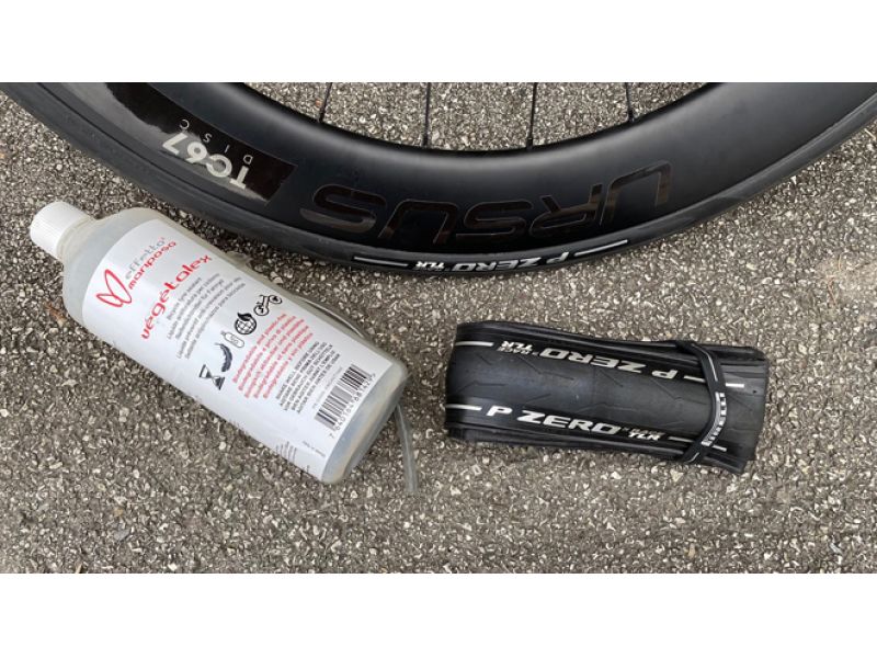

Sarei tentato di provare questo:
Però ho ancora più di mezzo lt di wag schiumoso con il quale mi trovo bene ;nonzo%
Vero provalo :mrgreen:
Io di quelli e il loro lattice normale che fa un pastone atroce non mi fido, aspetto voi altri!
