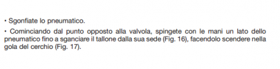

Campagnolo/Fulcrum nei suoi cerchi 2-way fit scrive questo. L'ho visto informandomi perchè sono tentato dall'acquisto delle nuove Shamal Carbon Disc ma ho paura di ritrovarmi con gli stessi inconvenienti delle Mavic Ksyrium/Cosmic Carbon UST (principalmente la difficoltà a stallonare perchè a montali oramai mi sento preparato gandalf) è anche vero che qui non avrei la nastratura e deduco i talloni scivolerebbero via meglio
Vedi l'allegato 268001
Vedi l'allegato 268000
Io ho appena acquistato le Fulcrum Zero Competizione e non ho rilevato alcuna difficoltà nel togliere il copertone dalla sua sede, anche qui sul forum gli unici che hanno avuto problemi usavano Mavic.
