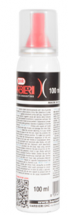

puoi tentare la fortuna girando solo con un gonfia e ripara tipo questo
con il tubeless devi sempre sperare di non stallonare a ruota sgonfia o serve la camera d'aria per forza
Vedi l'allegato 293834
dopo averlo utlizzato e una volta rientrati a casa, c'è qualche operazione ex-post da fare? Immagino che se la gomma tiene, si può tranquillamente continuare ad usare. Mi chiedevo però se la schiuma è da intendersi come un sostituto temporaneo del lattice e quindi se eventualmente vada poi tolta la gomma, pulita e rilatticizzata.
