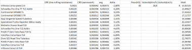

Se a qualcuno può interessare, qui ci sono di dati di resistenza al rotolamento a 28.8 km/h (8m/s) di alcune coperture tubeless. Ho fatto una media fra il CRR a 8.3 bar di tyre rolling resistance e quello di aerocoach, Per i Michelin Power Road TLR, non essendoci il valore su aerocoach ho usato quello con la camera in lattice. La potenza dissipata si intende per la coppia di copertoni
Vedi l'allegato 329488
Mancano gli Hutchinson...strano.

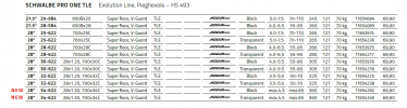

Ecco, la mia etichetta è uguale tranne quel "super race". Addirittura anche il campo Art. no. è uguale.
update: ridewill mi ha fatto notare come il codice prodotto corrisponde comunque alla versione super race, come indicato sul sito ufficial schwalbe.

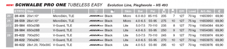

Questo è il catalogo 2020
Il codice prodotto non cambia, ma non c'è la carcassa super-race, introdotta nel 2021

Anche la casa madre non aiuta, con questi codici... Ancora non li ho neanche tolti dalla scatola, vediamo cosa dice ridewill
Mmmm in realtà il codice prodotto vero, quello della colonna con Art. No con tante cifre, è indicativo. Cercalo
Posta anche una immagine dell'etichetta

eccola. Anche il codice a barre è lo stesso, rispetto alle etichette che avete postato voi. Manca però il super race
11653974
Niente, nemmeno quello cambia purtroppo, è lo stesso anche nella versione 2020
In teoria la vecchia versione peserebbe 245gr invece che 265gr, ma per mia esperienza con Schwalbe i pesi sono tirati un po' a caso
