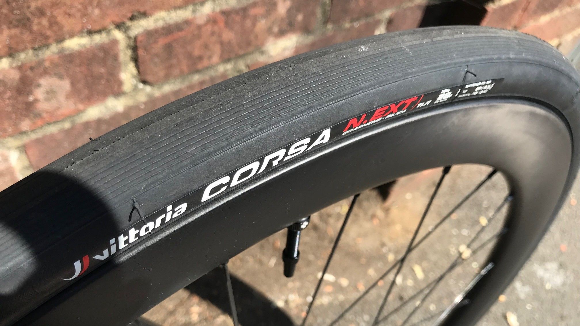

Nuovi copertoni di Vittoria, dovrebbero posizionarsi tra i Corsa ed i Rubino. Prezzo decisamente alto, ma sicuramente lo street price sarà più
A breve dovrò cambiare i Pirelli TLR e TLR SL che monto, credo che li acquisterò di nuovo
Reactions: diefobo
