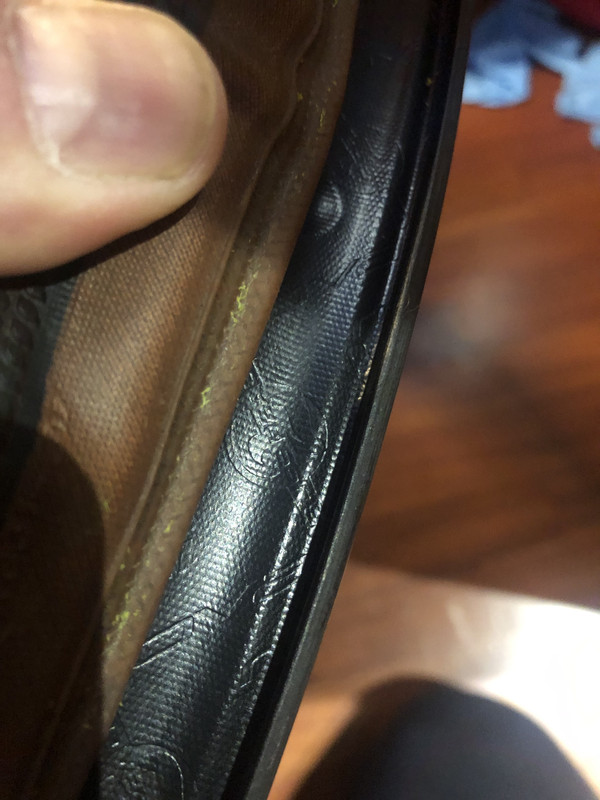

Da quanto tempo stai usando quel nastro? Visto che è la prima volta che monti i tubeless, non è che sui cerchi hai ancora il normale paranippli?

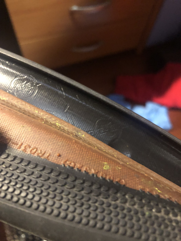

No nascono già con il nastro x tubless .. i cerchi hanno due anni ma il precedente proprietario usava la camera d’aria … de questa info serve
Puoi fare una foto, ho anche io cerchi Bontrager tubeless ready ma, quando arrivano nella scatola c'è il nastro copri nipples e il flap per Tubeless, sei tu a montare quello che ti serve, se il precedente proprietario usava la camera d'aria, è possibile che abbia montato il paranippli

yess (quello che ha detto golias, anche io fatico a distinguerli salvo che il nastro tubeless è molto meno cedevole nei fori dei nippli)
nel mio piccolo (2 set di cerchi tubeless ready, nuovi di negozio) uno aveva il nastro tubeless, e l'altro paranippli semplice
