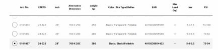

attualmente monto dei tubeless da 25 su canale da 22, peso circa 74kg ed uso 4,5 bar di pressione...se metto i 28 ed abbasso la pressione a 4 (se non qualcosa in meno) poi il copertone sarà più soggetto a schiacciamento in caso di buche...?
chiedo perchè oggi mi sono dimenticato di gonfiare le ruote prima di uscire ed effettivamente mi sembravano un pelo morbide, mettiamo il caso che fossero state a 3.5/3.8 circa, di meno direi di no, e in attimo di distrazione ho preso una bella buca e con lo schiacciamento ho tagliato il copertone sia sul battistrada che nella parte bassa al livello del profilo...la domanda quindi è se passando ai 28 ed abbassando la pressione potrei avere di questi problemi...?!?!
Secondo me no , io quando ho messo i gp5000s TR da 28 al posto dei 25 ho abbassato a 3,8 ed avevo la stessa durezza di gomma .
All'incirca saranno dure uguali, se usi copertoncini stessa marca e modello, per le pressioni indicate.
Per la buca e i tagli dipende, non è detto che sia imputabile alla pressione troppo bassa.
Un 28 stesso modello del 25 a 4 bar avra circa la stessa comodità ma più sicurezza sullo schiacciamento poiché la gomma é più alta e di conseguenza aumenta il.volune d'aria e lo schiacciamento possibile prima di pizzicare
