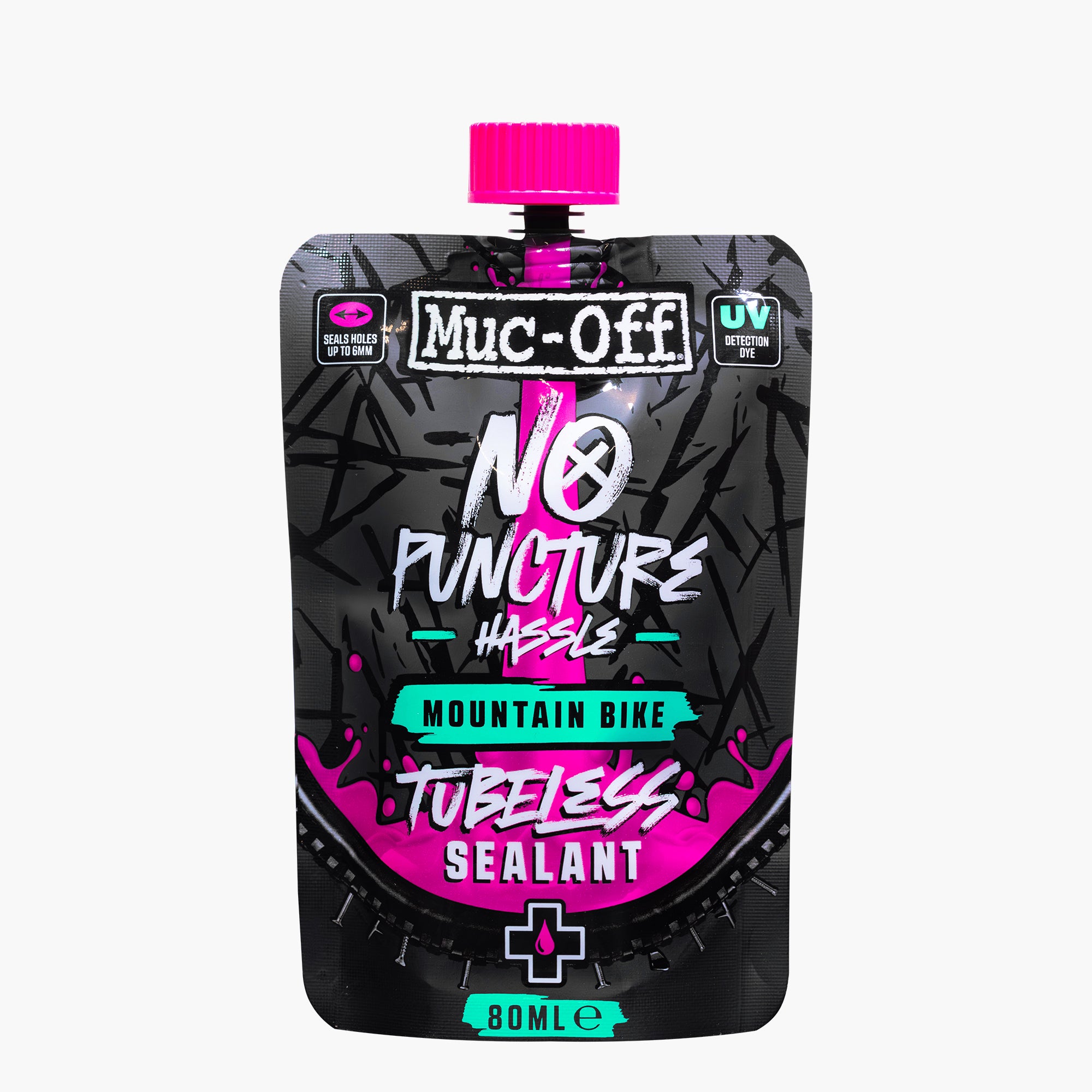

Ciao a tutti, mi sto accingendo a latticizzare per la prima volta la mia bdc. Ho delle ruote ryot ffwd da 55mm (canale da 21mm), con gp5000 s tr da 28mm.
Innanzitutto volevo sapere se qualcuno di voi ha esperienza con quell'accoppiata ruote/pneumatici e se avete qualche suggerimento. Quanto sigillante mi consigliate di mettere?
Inoltre ho comprato su amazon questo sigillante della muc-off ma mi sono accorto solo a casa che è per mtb. L'ho preso con amazon quindi potrei renderlo. Mi consigliate di renderlo e prenderne uno specifico per bdc? Che differenza c'è tra questo è quello specifico per bdc?
Scusate le domande e grazie a tutti per le risposte.

I lattici vanno bene per Bdc e Mtb ...però il Muc Off non ha dei bei feedback io mi orienterei su altro..

Innanzitutto grazie per la risposta.
Perché non ha dei bei feedback? Su cosa mi consigli di orientarmi?
Grazie ancora
Leggendo ed ascoltando il Muc Off ha deluso più di uno...
Vai con i tradizionali Joe' s o Stans sono i più usati ed affidabili....inoltre la confezione che avevi preso era da 80 ml...
Troppo piccola...una volta montati non te ne rimane piu..neanche per fare un rabbocco...
Grazie ancora
Da quel che si legge non ha un buon potere riparante.
Io uso lo Stan's, ripara bene e non macchia abbigliamento e bici.
Il wag non schiumoso, ad esempio, ripara bene, ma se arriva su bici e abbigliamento non lo togli più.
Reactions: andry96

Grazie mille ad entrambi.
Avviato reso amazon ed ordinato 1lt di stan's :)
