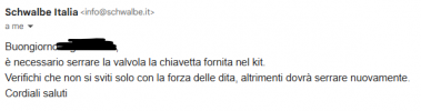

ho sempre usato l'adattatore incluso (che mi porto nella falsa borraccia), quello che si avvita nel raccordo schrader.
non abbraccia anche il corpo della valvola, ma resta solo sul frutto. zero problemi a casa con la pompa da terra o compressorino, ma quando ho forato con la pompetta mi è rimasto in mano. le sollecitazioni, nonostante sia stato attento e il tubo flessibile, hanno spezzato il core proprio nella porzione che non si era avvitata del tutto. probabilmente se fosse andata in battuta non si sarebbe rotta.
ho preso nell'ordine:
- 1 set di conversione (su amazon) (agosto 2025)
- 1 set di valvole complete (bikeinn) (ottobre 2025)
- 1 set di conversione (bikeinn) (ottobre 2025)
l'attrezzo in plastica incluso su tutti e 3 i set è sempre risultato più largo di qualche decimo della sezione dove andrebbe infilato (come anche gli altri che ho a casa, sia in plastica che in metallo). magari ora hanno sistemato.

L'attrezzo in plastica è fornito per la rimozione delle valvole Presta, da istruzioni le Click Valve le stringi a mano, o perlomeno io ho capito così e così ho fatto senza avere problemi 20260205_145119.jpg

L'attrezzo in plastica è fornito per la rimozione delle valvole Presta, da istruzioni le Click Valve le stringi a mano, o perlomeno io ho capito così è così ho fatto senza avere problemi Vedi l'allegato 512506
si, però l'ho usato perché non andando a battuta ho pensato di stringere con quello. poi ho anche chiesto al supporto che mi ha risposto:
quindi boh... cmq sulle loro valvole si avvitano a mano senza problemi, su quelle giant e quelle di 2 camere d'aria continental (*) non vanno in battuta, quindi o si forza in qualche modo o si tengono leggermente "sollevate" con la paura che si spezzino come mi è capitato.
edit: (*) a dire il vero su una delle due camere d'aria (identiche) va a battuta, per me hanno (o avevano) qualche problema di tolleranza con i filetti, altrimenti non me lo spiego.
