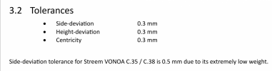

Dal manuale delle ruote, la tolleranza per questo modello è di 5/10mm
Vedi l'allegato 512591
mi sembra sensato, come altrettanto sensato è dire ho uno sbandellamento di più di 0,5mm e me lo faccio andare bene.
ricordo i primi anni che facevo anni mtb e le tolleranze erano di 3-4mm, ma forse anche piu. si inteveniva (allora portavo le ruote a centrare) quando si vedeva la ruota anteriore che svirgolava o che comunque toccava nei vbrake.
inoltre ricordiamoci che i raggi sono in carbonio e non so se è un materiale omogeneo e stabile come l'acciaio che è estruso e dosato al centesimo. dubito che i raggi carbon abbiano una tolleranza dimensionale e caratterisctiche di omogeneità tipiche dei raggi acciao, quindi avrenno magari avranno leggeere derive leggermente differente gli uni dagli altri.
Reactions: andry96 and diegop
