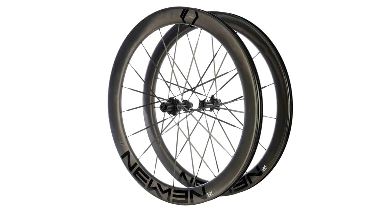

Le nuove ruote Newmen Streem VONOA
longjnes
Maglia Gialla
10 Luglio 2008
11.697
9.742
Gianni / TCR SL

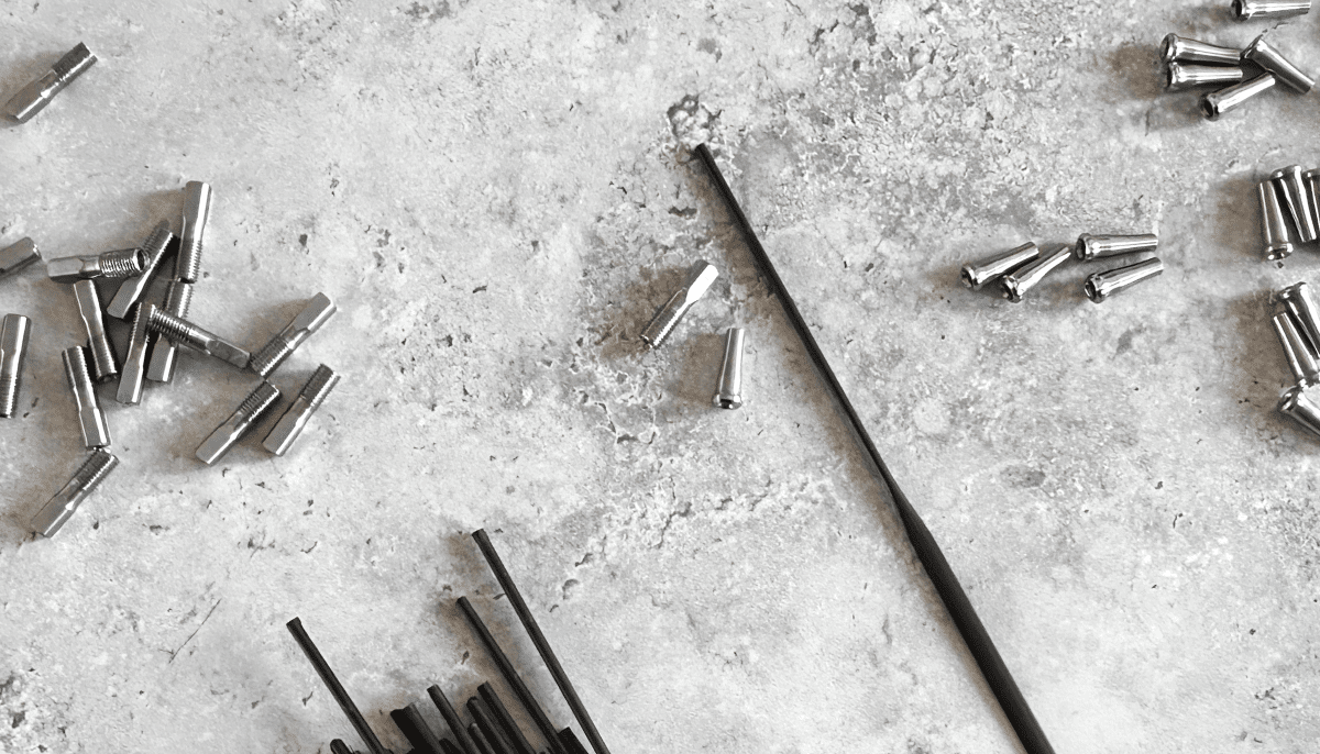

I raggi in fibra di carbonio sono stati realizzati in collaborazione con Arris Composites e sono fissati a cerchio e mozzi con una meccanica in titanio.
su strada credo no, sulle mtb non avevo guardato
ah ecco, hanno cambiato fornitore, tra l'altro fighissimo il sito
la tecnologia pare la medesima vonoa, con diverse opzioni per le terminazioni

Buongiorno, ho letto tutti i vostri pareri positivi sulle ruote Newmen. Per questo a settembre 2025 ho acquistato un paio di ruote Newmen Vonoa c. 35 e c. 38 con raggi in carbonio. Da allora, tranne un giro iniziale di circa 70 km, non ho più potuto usarle perchè mi sono subito accorto che la ruota anteriore girava storta. Ho fatto reso in garanzia e la ruota mi è stata sostituita con una nuova. Il problema è che anche questa girava storta. Me ne sono accorto subito appena montata senza neppure usarla. Stessa trafila di reso. La ruota è stata ricevuta da Newmen a dicembre 2025 per il tramite del venditore Bike Discount che mi ha informato che ci vorrà del tempo causa elevato numero di pratiche. Per questo chiedo se qualcuno ha avuto lo stesso problema e in quale modo è stato risolto o se non è risolvibile per difetto di progettazione della ruota. Grazie a tutti.
diegop
10 Novembre 2014
2.135
6.776
Rose Xlite CRS
Presumo tu intenda oscillazione laterale del cerchio, corretto? Se si di quanto parliamo, decimi di mm o millimetri?
longjnes
Maglia Gialla
10 Luglio 2008
11.697
9.742
Gianni / TCR SL
azz io non le ho mai centrate, mi ero accorto di un leggero assestamento nel primo periodo di uso, tanto che mi ero procurato l'attrezzo per centrarle (una chiave tiraraggi a bussola esagonale 5.5mm). di contattare l'assistenza non mi era sfiorata l'idea. poi sono rimaste cosi e le uso cosi. siamo comunque sotto il mm di sbandellamento laterale. un inezia. tanto per capirci l'irregolarità dei fianchi copertoni è superiore. il mio peso è circa 80kg. nel tuo caso di cosa si parla?
Reactions: andry96 and diegop
golias
Factotum :-)
28 Marzo 2018
35.342
26.499
mia
Le mie perfette sia nei primi tempi che dopo circa 6 mesi ma è un pò che non le controllo visto che non noto problemi, appena cambio coperture controllerò ancora.
Reactions: Mek
diegop
10 Novembre 2014
2.135
6.776
Rose Xlite CRS
Di millimetri. Evidente ad occhio. Tant'è che la ruota mi è stata sostituita con nuova ruota anch'essa fallata.
nelle mie l'oscillazione laterale non è perfetta ed è difficile che lo sia con così pochi raggi.
anche per me è ben visibile a occhio ma messe sul centra ruote e misurate con comparatori parliamo però di qualche decimo (+- 3/10mm, un po' più di altre ruote che ho avuto ma niente che giustifichi nemmeno un intervento di correzione)
Parliamo di millimetri con vibrazioni al manubrio. Per questo la ruota mi è stata sotituita in garanzia con una nuova purtroppo con stesso difetto
ah ma quindi è radiale il difetto?
Reactions: andry96
