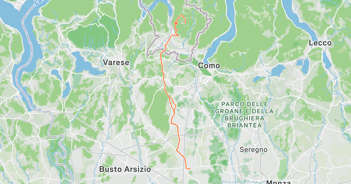

Temperature infernali e salita infernale. Sarà stato il caldo ma non me lo ricordavo così duro il Monte Generoso.
Arrivati in cima anche la Leader mi ha chiesto di riposare un po' prima del ritorno in discesa dove tutta la fatica sarebbe stata più che altro sua :-P
Per le altre foto:
