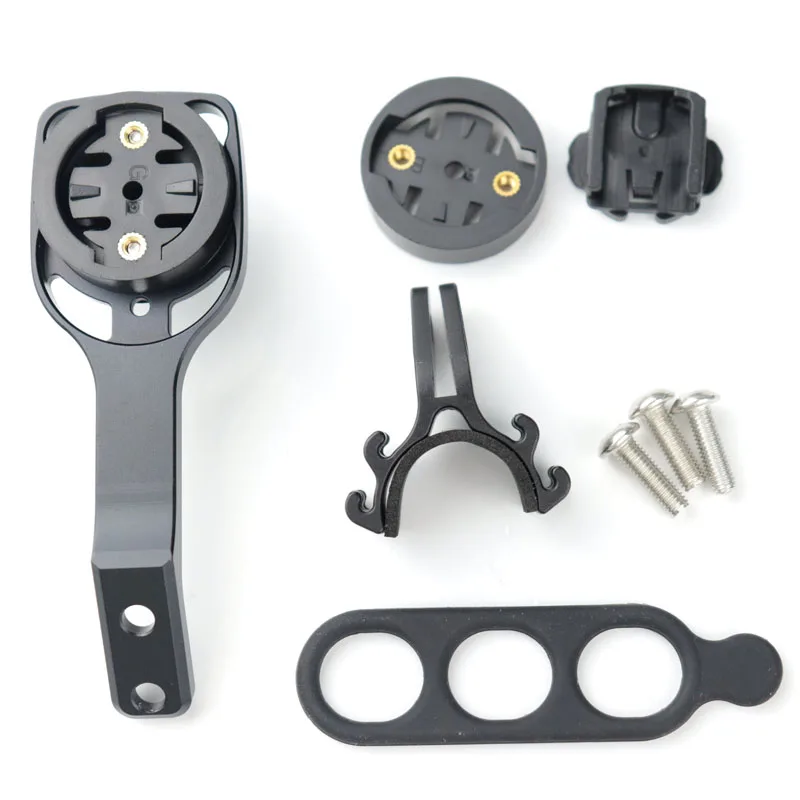

Per la reperibilità lascia stare, ho fatto mille telefonate compreso il distributore italiano per recuperare il supporto Garmin/GoPro originale.
Poi ho finalmente trovato su AliExpress un modello con questo doppio attacco ed è già nel mio cassetto in attesa del manubrio :)
