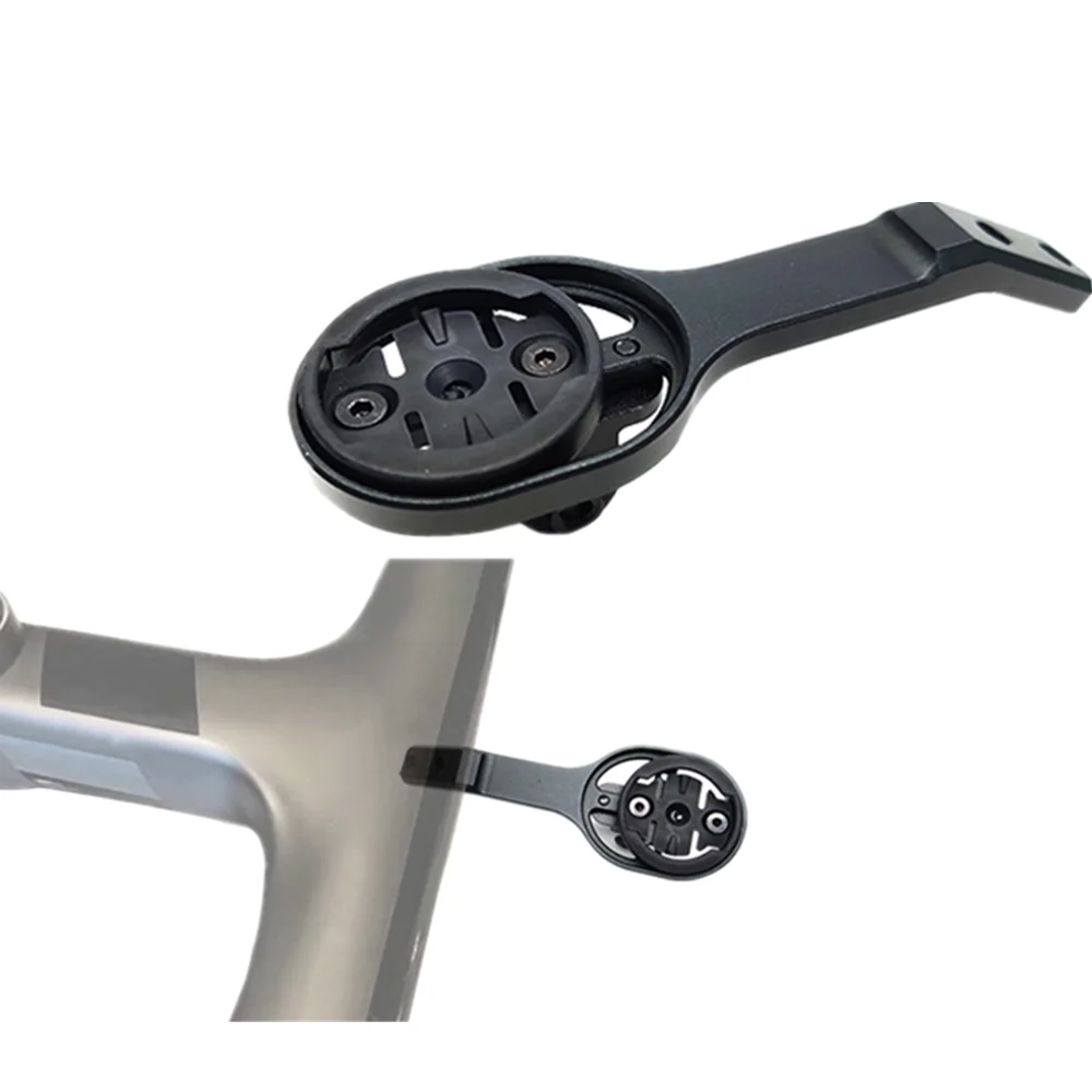

P.S.: Ho trovato finalmente l'attacco per Garmin e GoPro insieme :)
